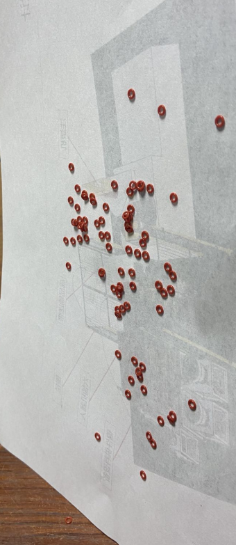

O型圈有粘性能用振动盘吗,外径3.6mm,厚度0.8mm
粘在纸上,掉不下来。

o型密封圈供料, 目前暂时只有用柔性振动盘

拌上灰面试试

有粘性 如果可以 上料之前 吧O型圈 去油 烘干
等装配完后再加油
振动盘表面可以涂特氟龙
