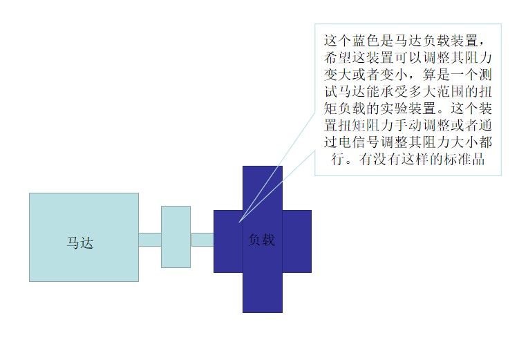

那种可以由马达带动,然后可以通过机械外部调整或者电磁调整其负载大小的旋转负载装置学名叫什么?可以在哪里买到。拜托大神们指点一二。谢谢。3 e+ G( S* c) q) ]0 L

 楼主| 发表于 2022-12-28 15:04:38 | 显示全部楼层
因为我不清楚那东西叫什么,说的不清楚,画了个示意图,就是蓝色的那样的装置。! `. Q+ v- Y0 @. h7 i! C/ A

发表于 2022-12-28 15:49:22 | 显示全部楼层
你是要电机性能的测试台么?
发表于 2022-12-28 15:55:46 | 显示全部楼层
磁粉离合器,是这个吧

磁粉离合器
 楼主| 发表于 2022-12-29 09:43:58 | 显示全部楼层
你好啊123 发表于 2022-12-28 15:55
) j2 j  o& z8 b2 R8 g磁粉离合器,是这个吧
' u9 P/ l+ N' @* i7 P
按照你发的名字搜到了,就是这东西,原来叫磁粉离合器,多谢大神!
 楼主| 发表于 2022-12-29 09:44:32 | 显示全部楼层
迷茫滴眼 发表于 2022-12-28 19:38
* p3 q# b. q- z" N+ P" U. k" F磁粉离合器
) C+ S6 z! T* T  q按照你发的名字搜到了,就是这东西,原来叫磁粉离合器,多谢大神!
5 D9 a7 }) ~: @+ j8 W  i
 楼主| 发表于 2022-12-29 09:45:22 | 显示全部楼层
冻骨 发表于 2022-12-28 15:494 i4 L$ n/ e! s5 O; E' Z3 M7 P
你是要电机性能的测试台么?
5 K  n0 f/ c* Y) Y$ z; y7 T- k
对,要做一个简易的电器性能的测试台。
