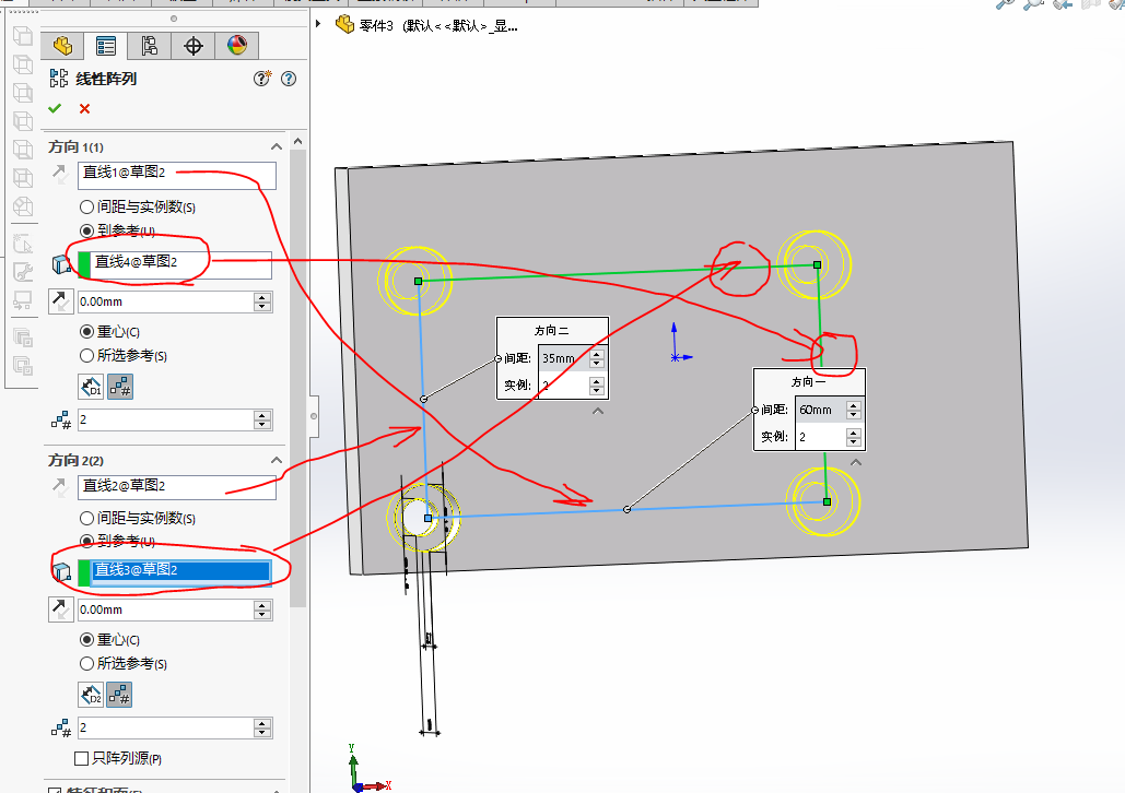

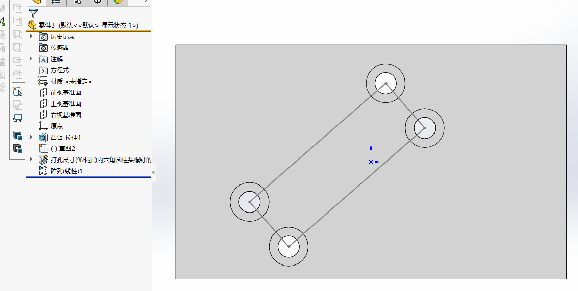

先绘制矩形草图,作为孔的定位;
. O+ R3 U+ @$ ^$ T然后在其中一个角点位置打一个孔," e. ]! q- h* |$ y# |6 o
用线型阵列,怎么做到四个角点都有孔(就是分别以矩形长边和短边作为阵列的间距)?2 ~/ Z  \2 P% h% j# U
我试了半天没有搞定,重心和到所参考怎么切换都没有效果,一个方向阵列距离是正确的,另一个方向距离就不是矩形的另外一个边的长度。

发表于 2022-12-28 13:19:26 | 显示全部楼层

发表于 2022-12-28 13:30:45 | 显示全部楼层
妖洞两拐 发表于 2022-12-28 12:23& V' }+ x. k+ z8 p+ b3 ~$ l* ~
关键是怎么设置呢
' m7 A) H! ]1 h, l' S* B选线而不是选点就达到目的了。3 K* A) D1 R1 Q6 I

 楼主| 发表于 2022-12-28 14:30:18 | 显示全部楼层
|shentu发表于 12-28 13:30<br>选线而不是选点就达到目的了。<br>
到参考如果选线,那么阵列方向选什么?我试了不行的

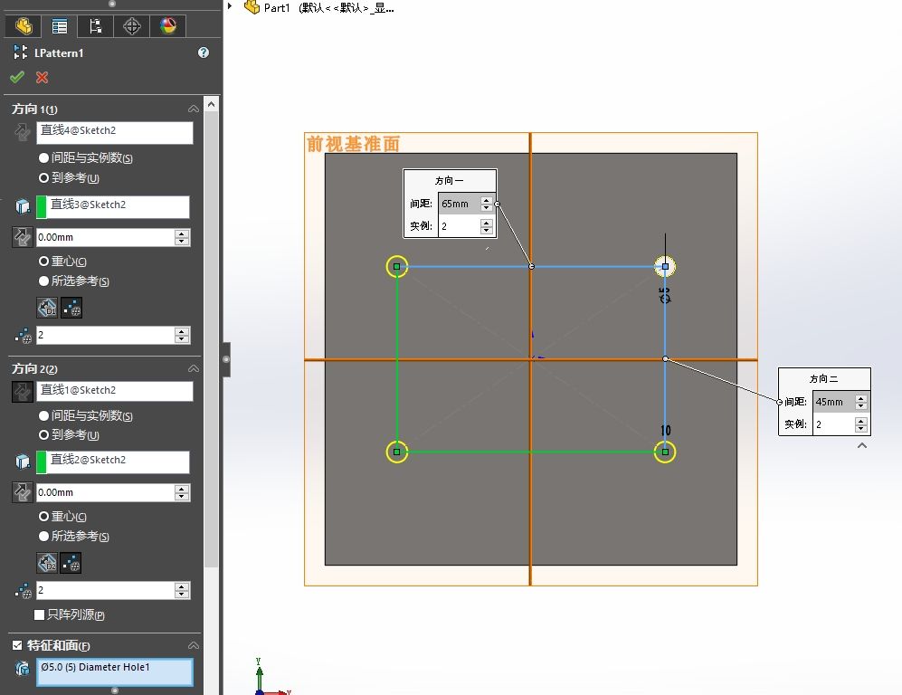

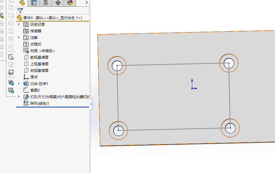

发表于 2022-12-28 16:02:09 | 显示全部楼层
妖洞两拐 发表于 2022-12-28 14:30
4 I+ |5 b$ j3 Y. e! O% p" q. u5 ]到参考如果选线,那么阵列方向选什么?我试了不行的
0 a  p4 D# X1 l% T1 i7 @/ m
