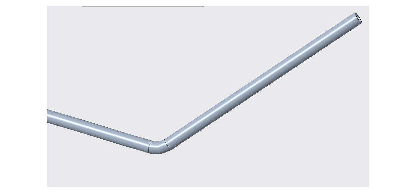

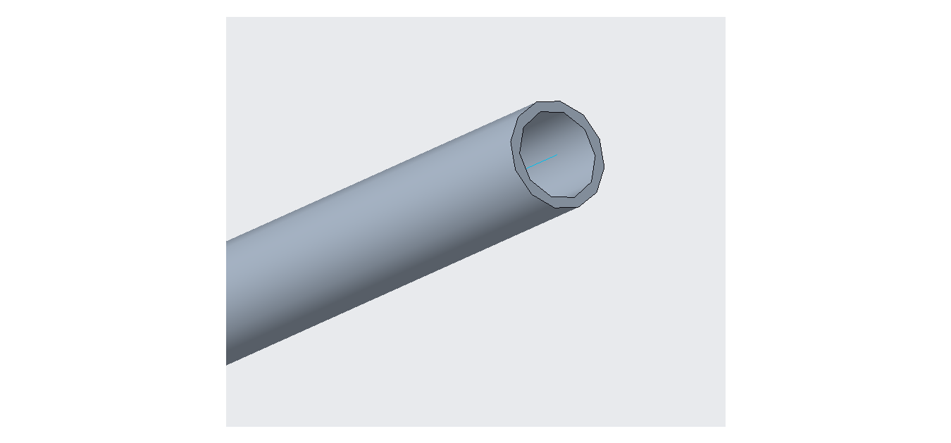

遇见了棘手的问题,看似简单但是一直处理不好,请教下各位能提出更好的建议。 如图所示,这个塑料弯管属于医疗件的一部分,需要检测内径是否合格,并且检测时不能划伤内壁的薄膜(一点倒角都可能照成划伤)。 内径最小1.2mm,最大4.8mm,总长大概500~600mm,我现在用的一个镍钛导丝头部焊接一个圆形的不锈钢球塞进去做检测。还会造成划伤。且内径检测的量具公差都是±0.02尺寸。请教大家有什么更好的建议能通路检测这个内径尺寸呢?  主要要求:1,测试检测必须防锈,  2.不可划伤内壁 。  3.不能检测时掉落残渣。

是不是我说明的有点复杂了,就是一个内径通道检测的东东。
