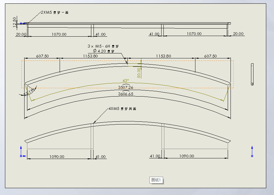

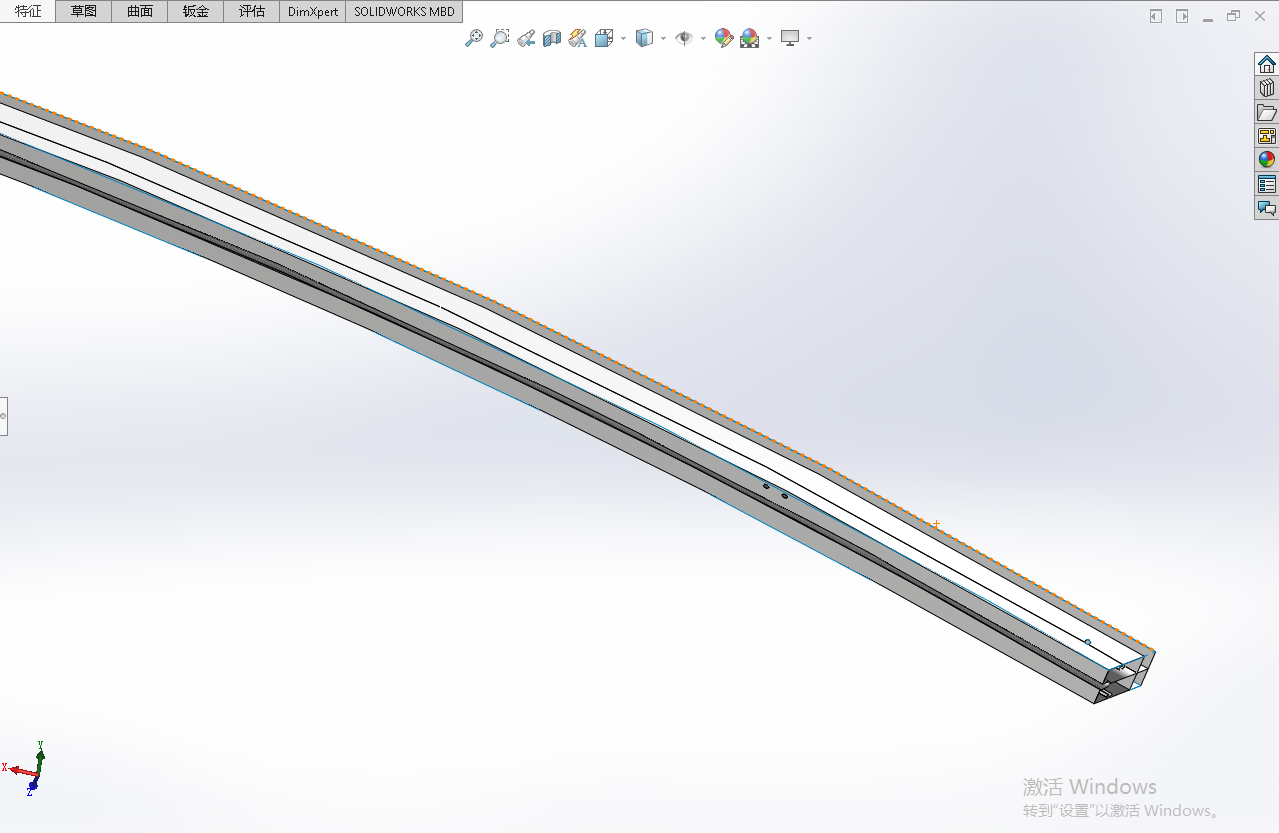

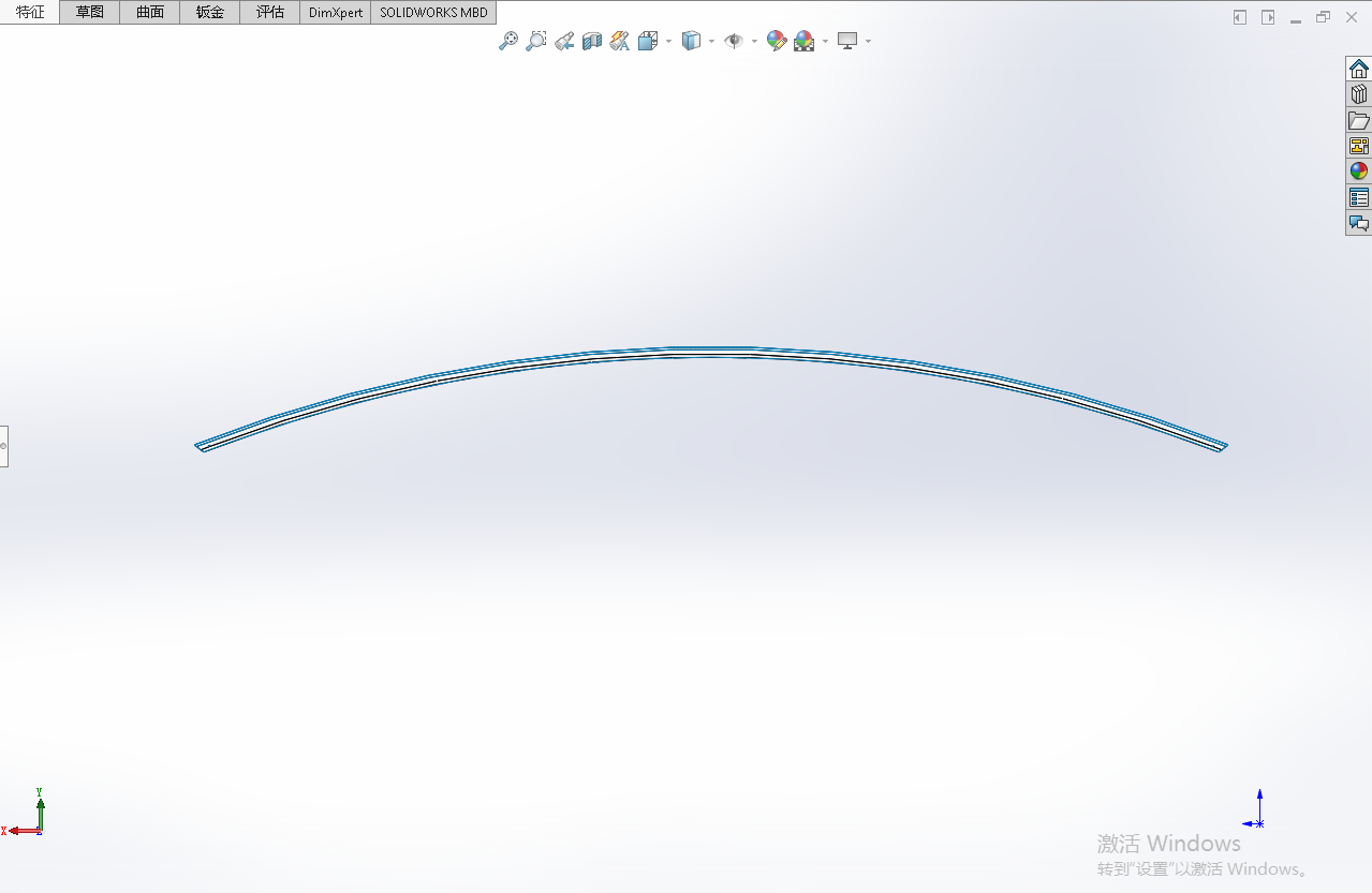

有人和我说用中心线标注,有的说用坐标标注,还有人说标半径,希望能出给图让我看看就更好了 ,能让人看明白怎样生产
弯管
弯管
曲面有孔
曲面有孔
这是我现在标的
这是我现在标的

可以看成整圆的一部分?

把半径和垂直高度标上

中心线直径,弧长,切口
其实最重要的是先于供应商沟通,要实现你的直径有没有对应弯管模具、
弯管的精准度和褶皱是要点

褶皱是是在弯管弯曲过程中,受挤压面产生的材料堆积变型,工艺有办法解决,看供应商
精准度,是你弯曲的曲率公差,之前试过弯60度圆管,同样一套模具弯出来的堆叠在一起有还是有一些误差,导致轨道轮转弯时有的很顺有的总是卡卡的
