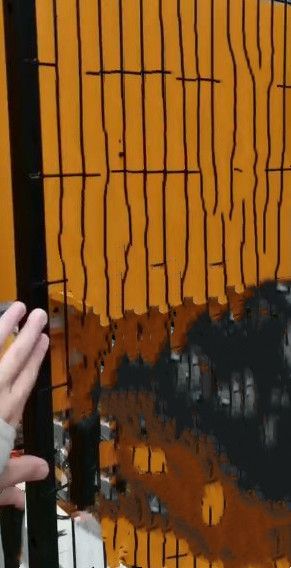

仓库外面让供应商做了一批防护围栏,验收时发现一个严重的问题:围栏固定不牢固,用手轻轻的点一下就会晃动,遇到大风天肯定会被吹倒!
如图:黑色的是一片围网,两侧黄色的是固定支脚:

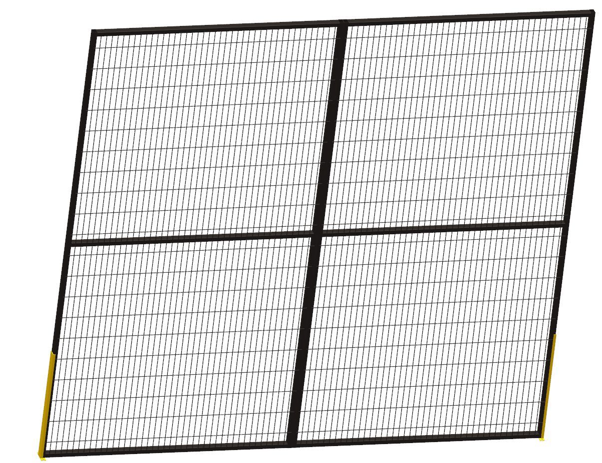

围栏宽2.2米,高2米;

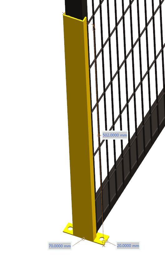

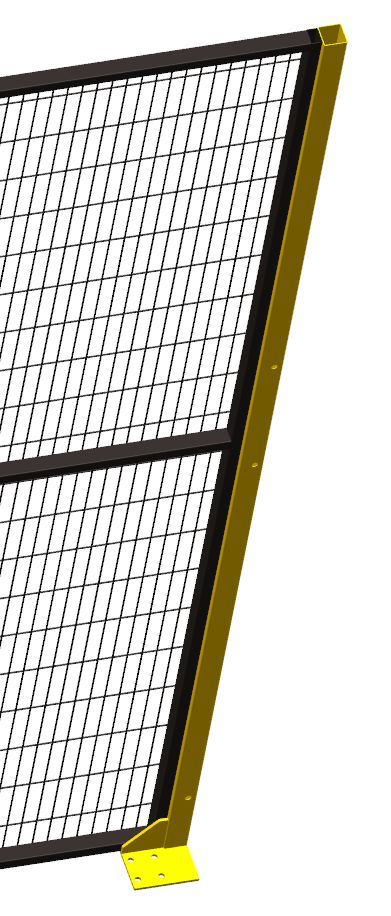

围栏如此之大,两侧的固定支脚却只有0.5米!
其实供应商在设计阶段,我曾经提到过固定支脚太短了,实际应用过程中会固定不住,两边晃动。。。

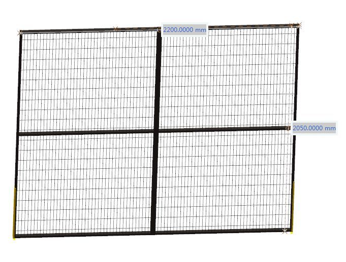

本想让供应商做如图所示的支架,底座四个M12的膨胀螺丝固定,高度也延伸至围网齐平;
但是供应商却坚持说他的方案没问题,固定的住;

没有专门的坚强立柱,没有横向支撑,这玩意一看就不协调
发表于 2022-12-25 12:51:04 | 显示全部楼层
要三角架
发表于 2022-12-25 14:15:05 | 显示全部楼层
底脚板长些也可以啊

|受不了了发表于 12-25 12:48没有专门的坚强立柱,没有横向支撑,这玩意一看就不协调
头高脚短(>﹏<)
 楼主| 发表于 2022-12-25 21:24:31 | 显示全部楼层
什么样的三脚架?
 楼主| 发表于 2022-12-25 21:24:51 | 显示全部楼层
|赣工气动马达发表于 12-25 14:15底脚板长些也可以啊
可惜只有这么0.5米
