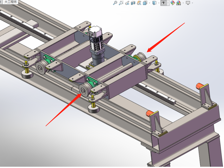

长行程运行轨道,求助!
发表于 2023-1-3 14:13:49 | 显示全部楼层
个人提个建议:两侧轮不能全部硬限位,一侧浮动
 楼主| 发表于 2023-1-3 16:00:06 | 显示全部楼层
谢谢
