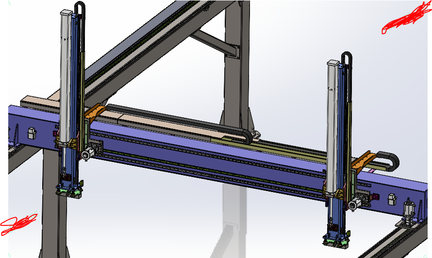

长行程运行轨道,求助!
发表于 2022-12-29 10:19:03 | 显示全部楼层
参考行车  两根对接最简单,中间对接位置比两端高一点 自重会下垂下去,如果像行车一样的话  齿轮齿条都可以换链条
链条就不要考虑精度了  发表于 2022-12-29 10:20

发表于 2022-12-29 14:37:28 | 显示全部楼层
之前做过一个类似机构用的同步带拖动的
发表于 2022-12-29 15:50:21 | 显示全部楼层
之前做的,跨度10米,负载500kg,箱形粱,粱高600
发表于 2022-12-29 16:07:45 | 显示全部楼层
其实我这主梁上的Z轴自重加负载都有近2吨了,你用双H型刚的话,建议HN400×200×8×13

 楼主| 发表于 2022-12-30 11:35:53 | 显示全部楼层
你这个感觉看起来不大呀
发表于 2022-12-30 14:24:47 | 显示全部楼层
leyfa7@126.com 发表于 2022-12-30 11:35
你这个感觉看起来不大呀
那是因为其他东西也大,所以你看起来不大
发表于 2022-12-30 15:08:31 | 显示全部楼层
你这的起码下沉5mm以上 我做过
