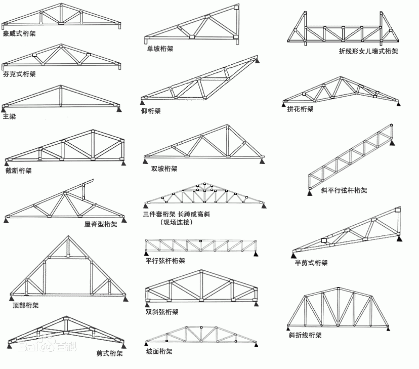

长行程运行轨道,求助!

下沉一定的,去参考管道过河沟
怎么去弥补这块?
发表于 2022-12-24 11:31:33 | 显示全部楼层
都跟你说去参考管道过河咋支撑呀,总有一款适合你
发表于 2022-12-24 12:36:51 | 显示全部楼层
这个已经超出普通机械设计的范畴了,去看桥梁设计吧
发表于 2022-12-26 18:34:18 | 显示全部楼层
我第一感是斜拉索。
发表于 2022-12-28 15:19:47 | 显示全部楼层
你这个用齿轮齿条传递的精度和轨道精度不匹配,建议直接小车轮子做动力;建议选择槽钢做轨道和槽钢轮

小车轮子作动力,用激光测距传感器定位。不加支撑能不能加吊点?

发表于 2022-12-28 16:57:39 | 显示全部楼层
前面几个大佬提到的大概是#桁(héng)架 (jià)(truss)结构;
理论力学课上学过(本人没有使用经验)
