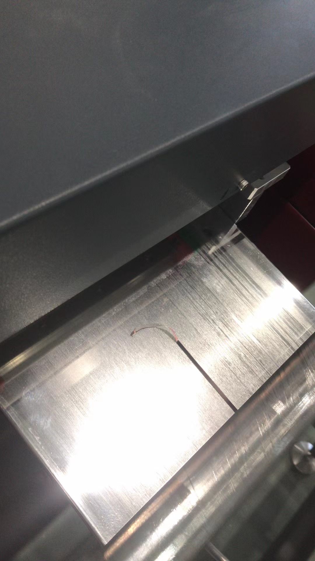

各位大佬 请问下这个锯片开槽完会有一条?平齿和交替齿都试过了都一样有一条废屑

在端部打个工艺孔
发表于 2022-12-21 13:12:42 | 显示全部楼层
正常,,,,,手工去除 。
发表于 2022-12-21 13:29:41 | 显示全部楼层
逆铣

后面有一个倒角的工位,这个废屑也不影响倒角,只是看着不好

目前后面有倒角工位,原先是手工去除
发表于 2022-12-21 16:18:42 | 显示全部楼层
临近终点2mm的时候将进给速度降低到原来的1/3~1/5,可以起到断屑效果。
