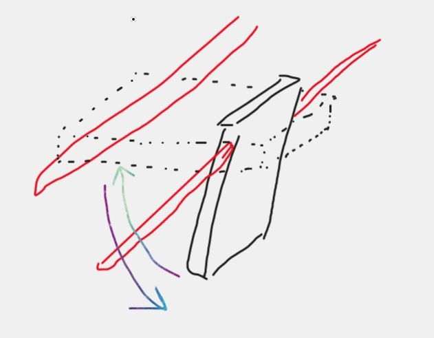

大家好,有一个翻转机构如下图,黑色塑料快会撞到红色的杆子,但是不希望撞击太猛烈,所以希望整点阻尼。
请问可以加什么样的阻尼呢?
有人建议加个SMC的缓冲器。还有更好的办法吗?
像笔记本电脑翻转的时候,感觉里面是有阻尼的。有人知道那个是什么吗?可以用在这里吗?

翻转动力来源是啥? 气缸, 还是电机, 还是手动?
发表于 2022-12-21 13:21:41 | 显示全部楼层
你反转的频率是?
那个是带阻尼合页
发表于 2022-12-21 13:47:19 | 显示全部楼层
翻转阻尼是有成品的,可以直接购买使用,当然也可以自己设计阻尼:你可以把翻转阻尼理解为摩擦力,用一个直线可伸缩的零件顶在旋转轴上,通过调节顶在轴上的力来调节阻尼的大小。
发表于 2022-12-21 14:00:41 | 显示全部楼层
旋转机构,不想装缓冲器的话,可以使用旋转阻尼器Damper:
发表于 2022-12-21 14:04:09 | 显示全部楼层
直接阻尼铰链
 楼主| 发表于 2022-12-21 14:49:56 | 显示全部楼层
是由传送带上工件推动的。
发表于 2022-12-21 15:15:10 | 显示全部楼层
扭簧也可以考虑一下
发表于 2022-12-21 16:03:22 | 显示全部楼层
好像叫 旋转阻尼器
