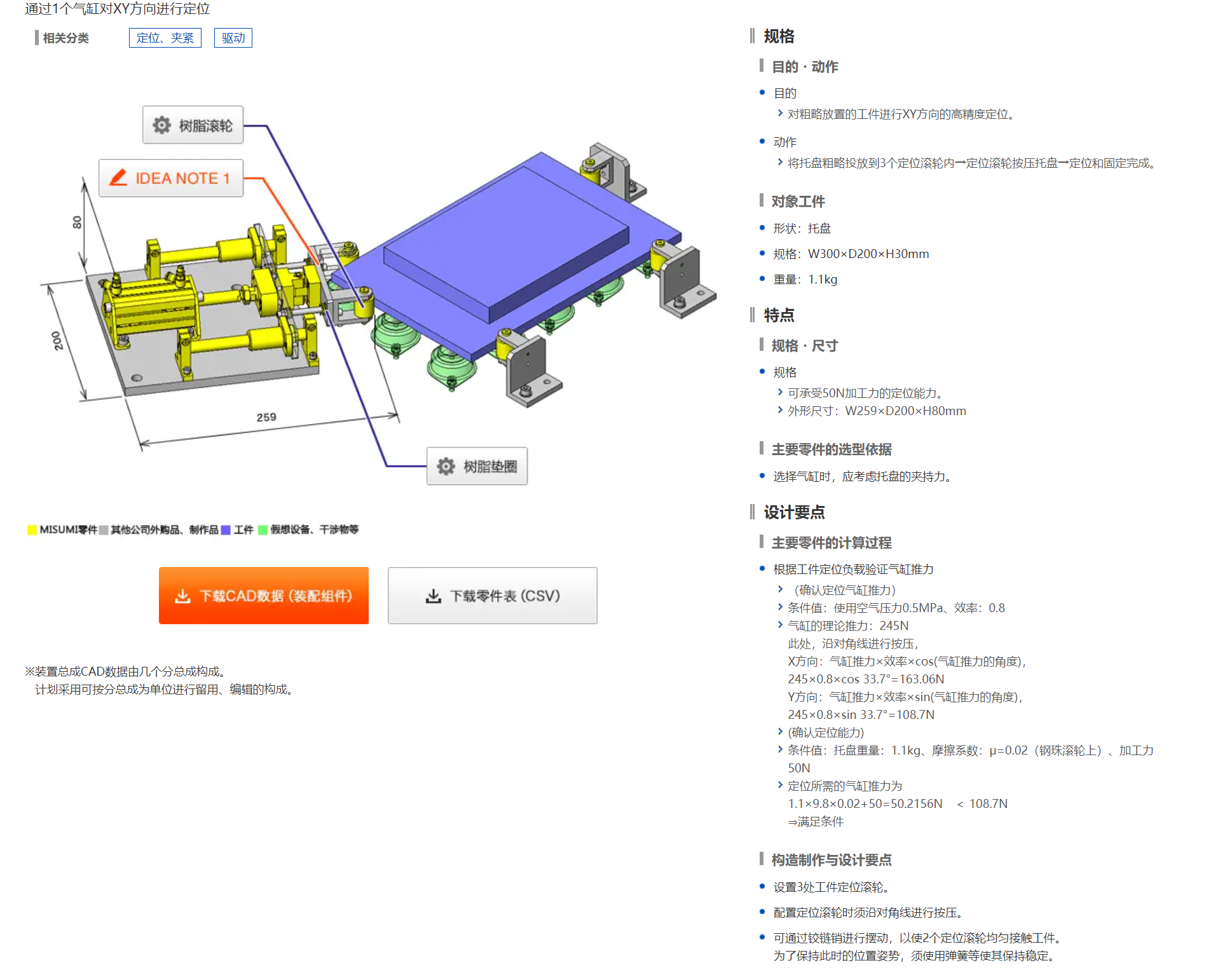

小白请教,关于米思米一个案例的问题
发表于 2022-12-17 16:30:30 | 显示全部楼层 |阅读模式

你都没说你请教啥呀

那是案例,又不能拿来直接用,最好是自己消化一下

尽信书不如无书
