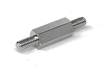

现在有一个圆柱形的零件两头是内螺纹。两个方形的板中间有对应的螺柱外螺纹。让两块板拧紧后上下两个板的边是平行的

是两块板,中间一个圆柱。中间这个圆柱两端是内螺纹,这两块板分别上在圆柱的两端。拧紧后两块方形的边要平行

发表于 2022-12-16 16:22:34 | 显示全部楼层
成封 发表于 2022-12-16 16:12
是两块板,中间一个圆柱。中间这个圆柱两端是内螺纹,这两块板分别上在圆柱的两端。拧紧后两块方形的边要 ...
两边螺纹方向是反的,所以拧它的时候,要么俩板子一起往中间走,要么一起往外面走。
