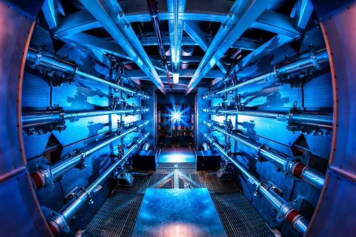

美国“国家点火装置”的前置放大器支撑结构 | Damien Jemison/LLNL

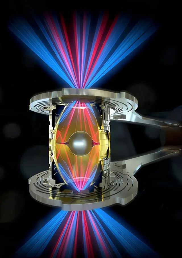

惯性约束激光核聚变原理 | 美国能源部

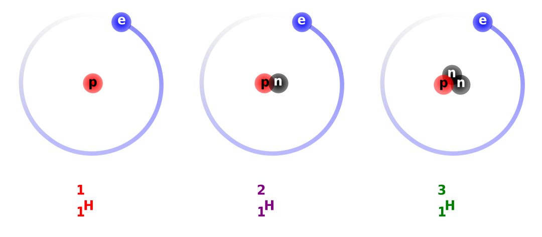

氘氚都是氢的同位素:氘原子核是一个质子加一个中子,氚原子核是一个质子加两个中子。它俩聚变会生成一个氦原子核,并释放出一个中子。
氢的3种同位素:氕、氘、氚,其中氕最为常见

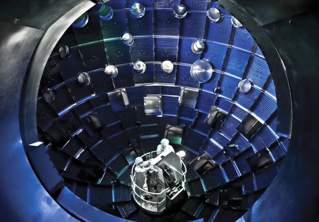

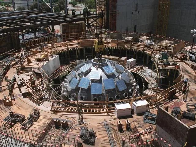

NIF装置的靶室 | LLNL

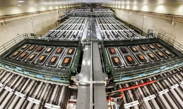

NIF装置使用了192路紫外激光,一次能打出2.05兆焦的能量,大概相当于0.57度电。看起来并不大,但这是在3纳秒(1纳秒 = 1x10-9秒)之内发出的脉冲,瞬间的功率相当于美国所有电站功率的大约1000倍。

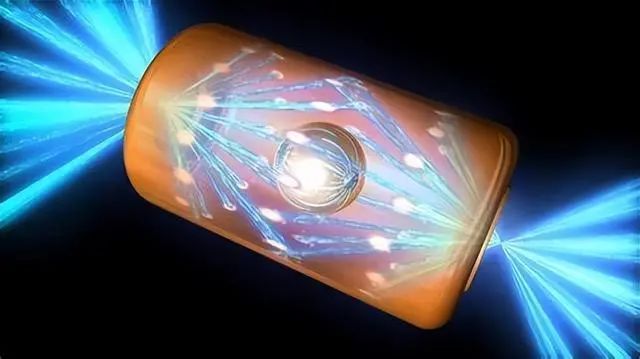

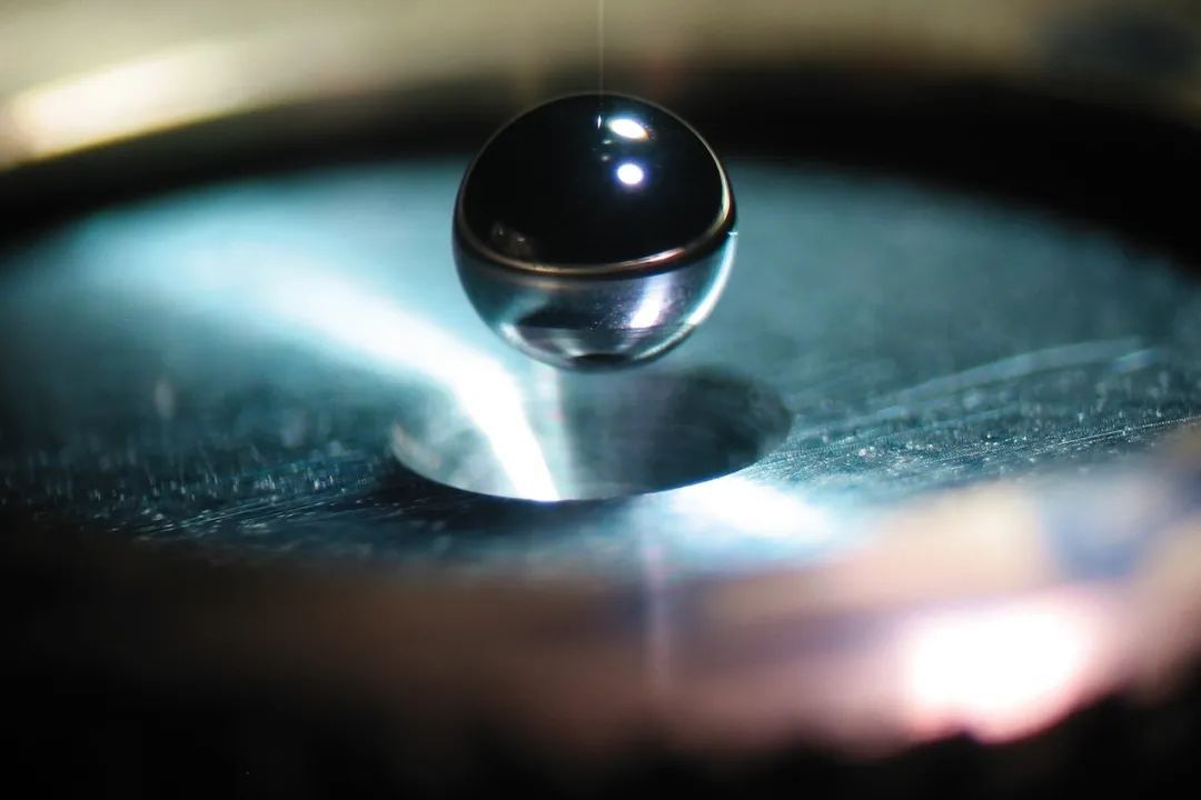

在这些激光束所聚焦的地方,放置了一个黄金制成的“黑腔”。黑腔的中心就是靶丸,直径只有2~3mm。
NIF装置的靶丸 | Damien Jemison/LLNL
192路激光分成上下两束射进黑腔,产生强大的X射线,将靶丸的外壳瞬间变成等离子体。
向四周飞散的离子产生反作用力,以400千米/秒的速度极度压缩靶丸装有氘氚燃料的内层,达到上亿度的高温和数千亿个大气压。
然后,“呯”的一声,在靶丸中心区域引发核聚变
所谓“惯性约束”,是指靶丸外壳和燃料向内压缩的过程,会在惯性作用下将高密度状态维持一段时间。
激光射入黑腔,X射线照射靶丸 | Jacob Long/LLNL

要产生如此高能量的激光束,需要极为庞大和复杂的装置;192路激光要恰好会聚在黑腔的两端;产生的X射线要均匀地压缩靶丸;中心区域聚变开始后,要在靶丸飞散之前,让尽可能多的燃料发生聚变;等等等等。

NIF的激光传输系统 | Jacqueline McBride/LLNL

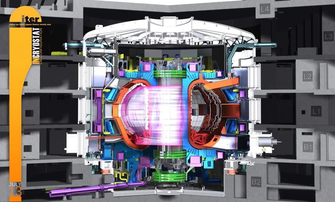

ITER是一个磁约束聚变装置,即“托克马克”。它的原理是把极高温度的等离子体用磁场约束在一个环形腔室内,并维持足够长的时间。
这样一来,氘氚燃料就能在腔内持续聚变和输出能量,而腔室外面设置的含锂包层则可以吸收中子能量并转化成热能。
ITER的设计聚变功率是50万千瓦,相当于一座小型火电厂,但ITER仍然不能发电,只会用于测试聚变能量的转化。
ITER结构原理示意图 | ITER
