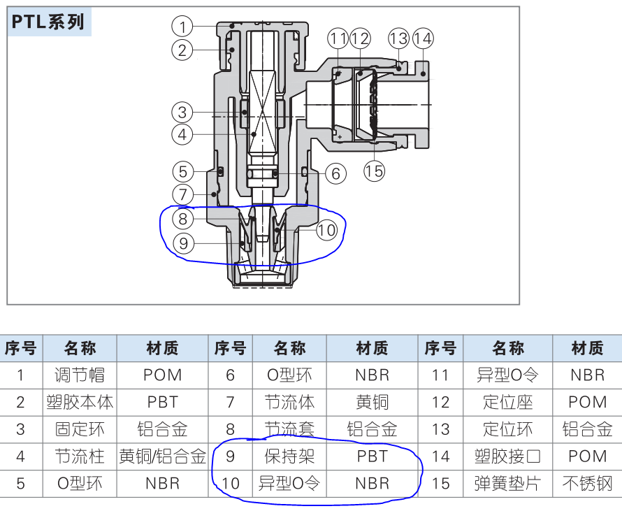

单向密封的结构,有很多种,你确选了最复杂的一个;
在百度上搜一下吧
发表于 2022-12-16 08:35:49 | 显示全部楼层
骨架密封或唇形密封。有标准的,也有定制的。
