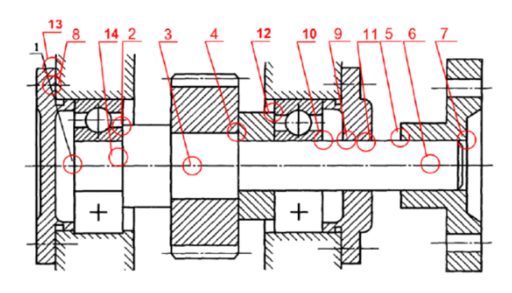

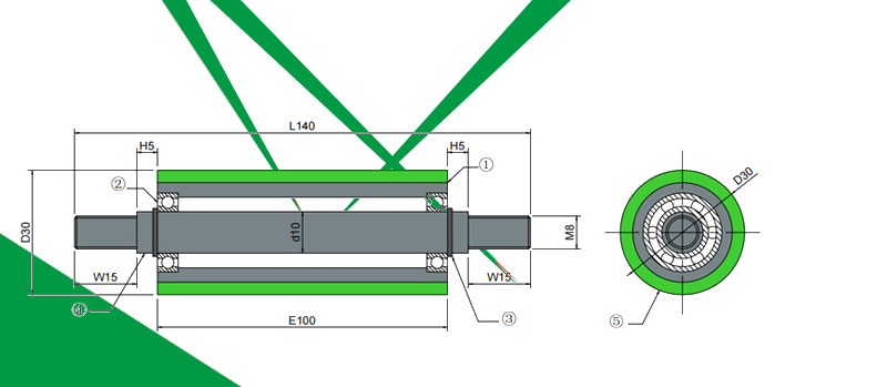

我想知道托辊怎么安装
发表于 2022-12-16 10:06:34 | 显示全部楼层
某宝上有标准件,又快又好又省钱,你这样搞老板会哭的。
 楼主| 发表于 2022-12-16 11:01:31 | 显示全部楼层
开心789 发表于 2022-12-15 14:29
轴承设计的明显错误全犯了。内圈装不上,外圈拆不了。可以当反面教材了。
不认同你的观点,请你仔细看图,发表详细意见,指出错误之处
本设计案例经过多位总工审核,没有任何问题,
你若有更好设计,欢迎交流
发表于 2022-12-16 11:48:05 | 显示全部楼层
本设计案例经过多位总工审核,没有任何问题 ...
自己对一下,看看犯了几条。
1.轴端无倒角,轴上零件不便装拆。
2.轴肩过高,轴承不便拆卸
3.齿轮无周向固定
4.轴头段长度等于齿轮轮毂的长度,套筒顶不住齿轮,齿轮固定不可靠。
5.联轴器没有轴向定位。
6.联轴器没有周向固定。
7.联轴器没有轴向固定。
8.无调整垫片,轴承间隙无法调整。
9.无密封装置,无法防漏油及防尘。
10.精加工面过长而不便装拆轴承。
11.转动的轴与静止轴承端盖相接触,轴不能正常运转。
12转动的套筒与静止的轴承外圈相接触,轴系不能正常运转。
13.铸造箱体的机加工面与非机加工面未区分开。
14.无砂轮越程槽,轴颈处不便磨削加工。
发表于 2022-12-16 17:35:38 | 显示全部楼层
轴不好安装,但是这轴承结构对于辊筒完全可用
发表于 2022-12-16 21:37:52 | 显示全部楼层
外圈加一个卡簧更好
发表于 2022-12-17 08:01:15 | 显示全部楼层
改为外面装轴承更方便拆装维修
发表于 2022-12-20 09:35:57 | 显示全部楼层
类似这样
wrn
