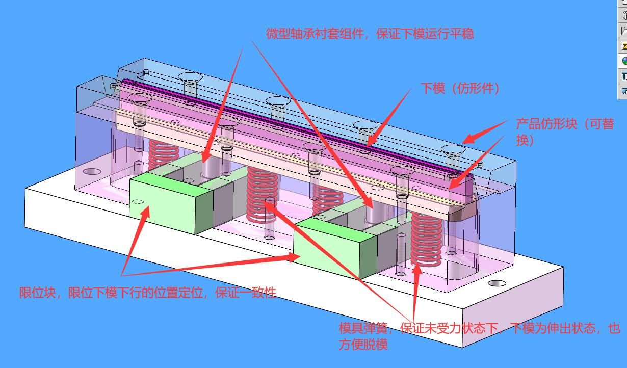

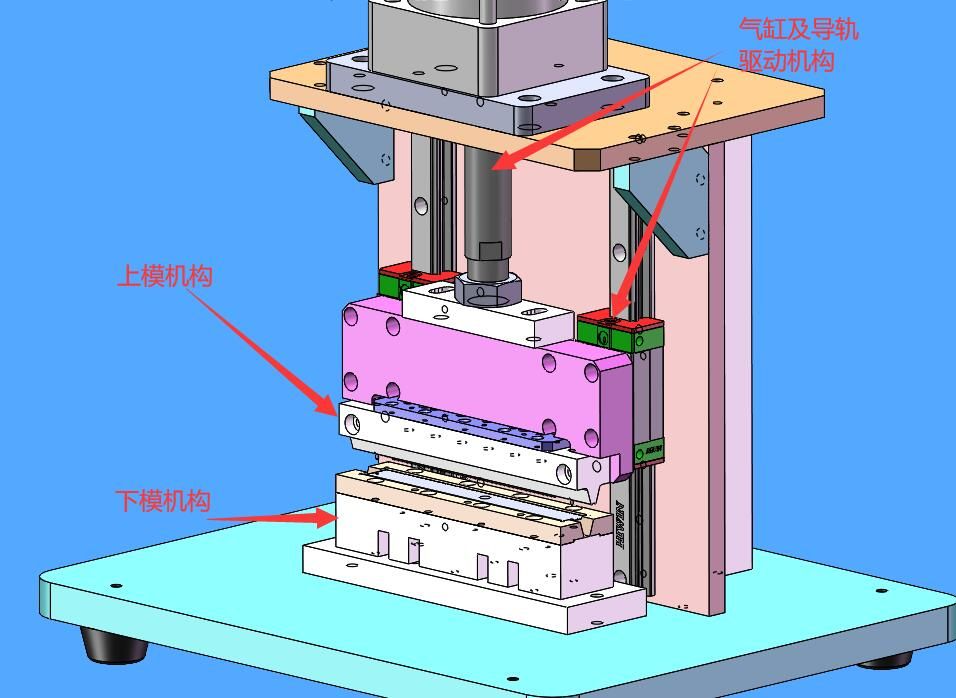

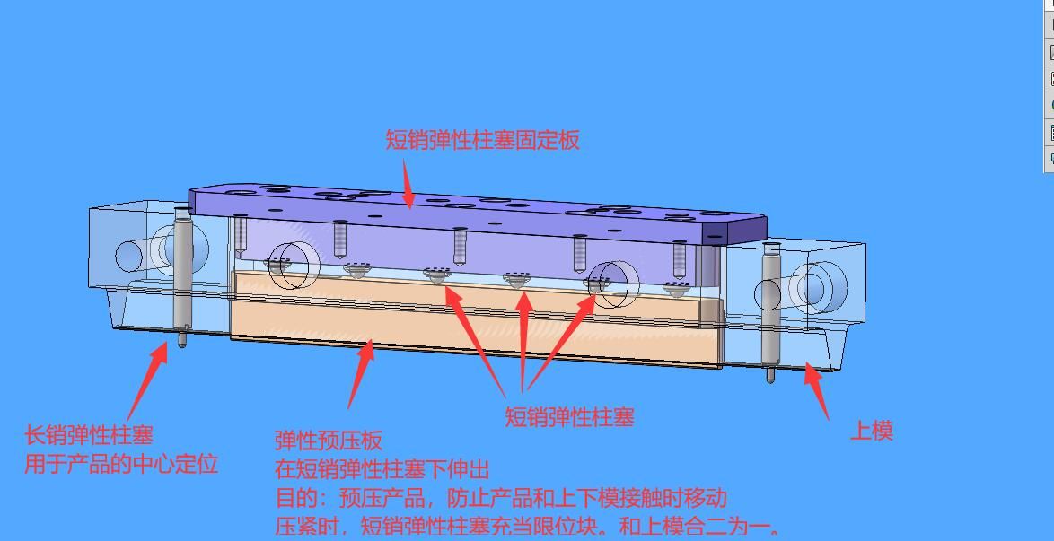

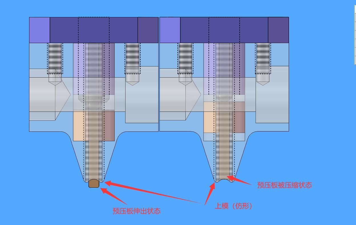

各位,没有任何前期的经验,刷了一些视频和自己的理解。设计一款冲压折弯的半自动设备。
不知道有什么不足和缺陷,现将具体细节展示,请大家帮我看看,把把关。先感谢。
气缸:SMC标准缸,缸径80x100,可调行程。其他安全防护暂未出图。

 楼主| 发表于 2022-12-14 09:24:58 | 显示全部楼层
插的图片顺序怎么是乱的?我是按着一定的顺序插入的。大家将就的看看吧,抱歉。

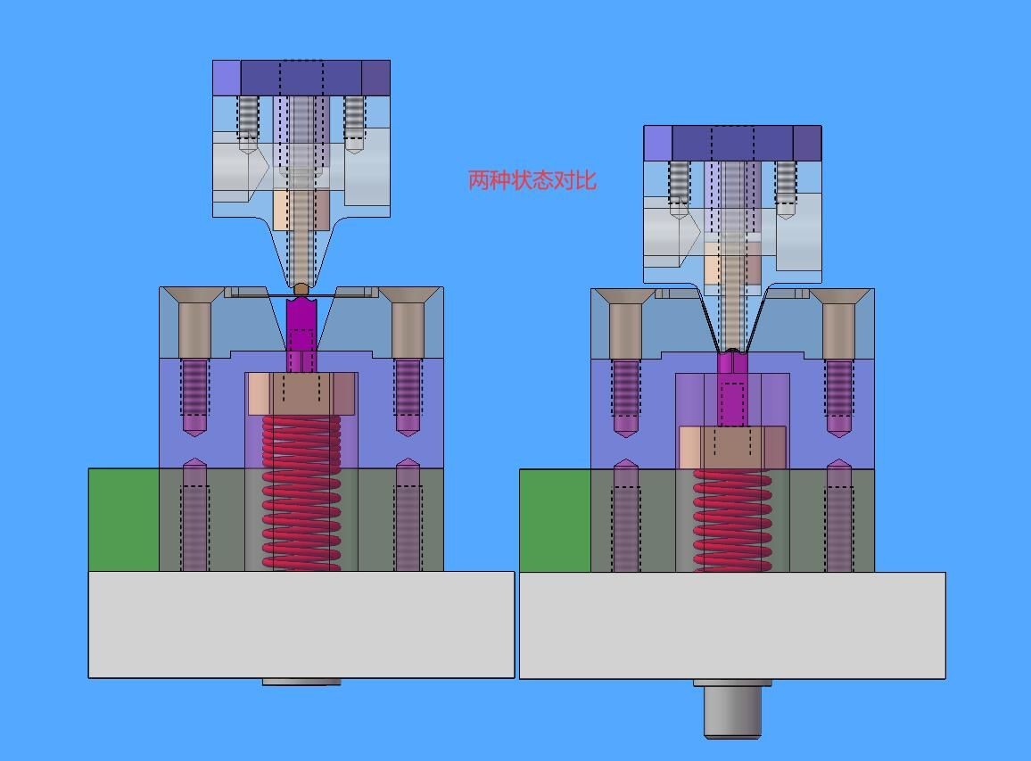

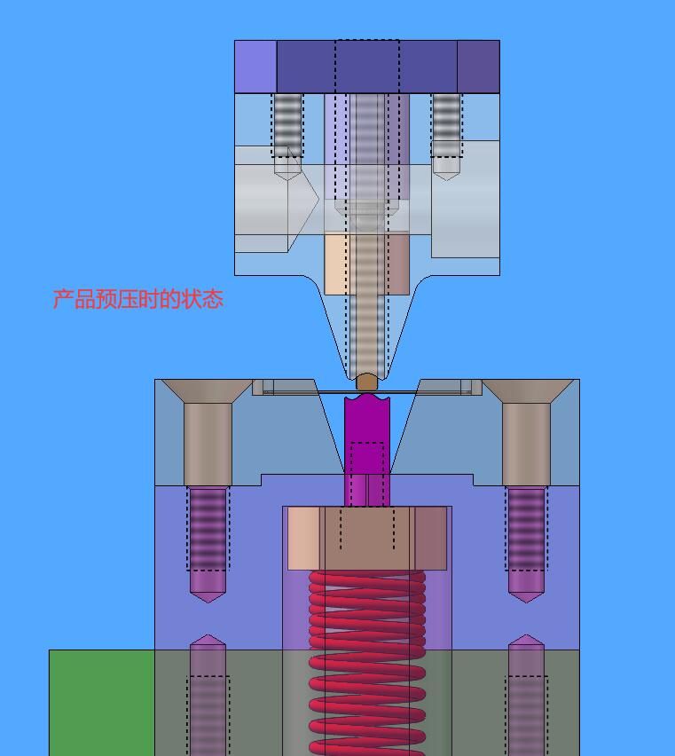

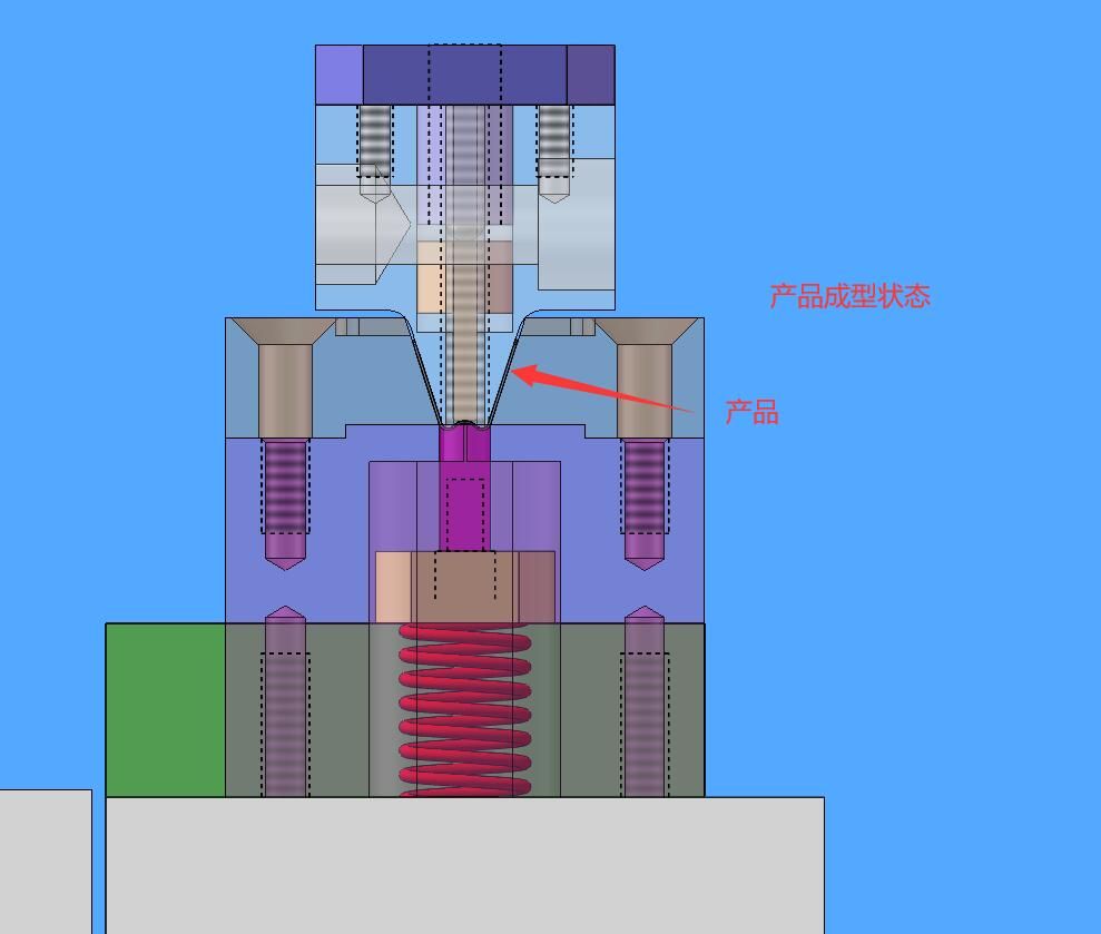

发表于 2022-12-14 10:01:30 | 显示全部楼层
产品成型后回弹,请问你这个模具结构怎么解决?

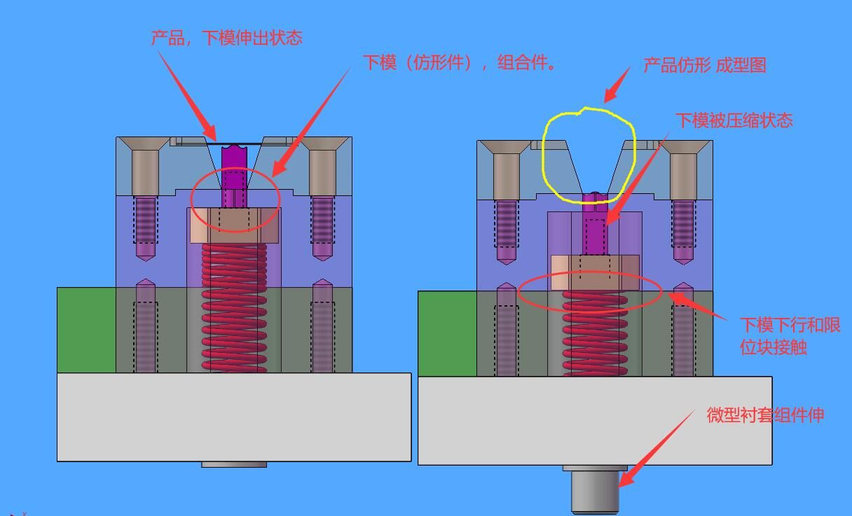

  上模应该比下模长吧。
为什么?  发表于 2022-12-14 20:31
发表于 2022-12-14 13:33:20 | 显示全部楼层
看起来还好吧,实际应用怎么样?
设计中,还没有成型  发表于 2022-12-14 13:58
 楼主| 发表于 2022-12-14 13:51:47 | 显示全部楼层
你好,这个我真的没有想过,也不知道怎么搞,听说回弹是必然的,所以在下模中两侧的挡边我做成可拆卸的。如果回弹大,我就把角度调整一下。
另外,我想压合过程完成后,保持压合状态一段时间,会不会好一点。
看看机构还何其他问题,请提出,感谢!
发表于 2022-12-14 16:46:13 | 显示全部楼层
油缸力大,可控,稳定一点
难说,我看你弹簧的上止点在下模面上了,在一半位置可行吗?  发表于 2022-12-15 08:35
是的,我也在考虑中。谢谢你的提醒和建议。  发表于 2022-12-14 19:50
气缸缩回时,下模会跟着伸开,气缸速度慢些应该不会顶飞吧。  发表于 2022-12-14 19:48
还有就是,我有一个疑问:上模收回后,下模会不会直接把产品顶飞?  发表于 2022-12-14 16:50

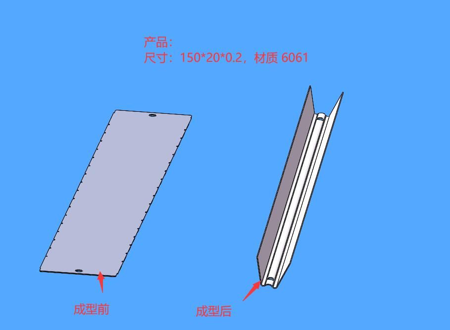

发表于 2022-12-14 16:52:10 | 显示全部楼层
材质可以换5系列铝料就换吧,6系列冲压容易裂
是的,这是客户的产品,看样是铝,具体是什么铝,我还不清楚。  发表于 2022-12-14 19:49
