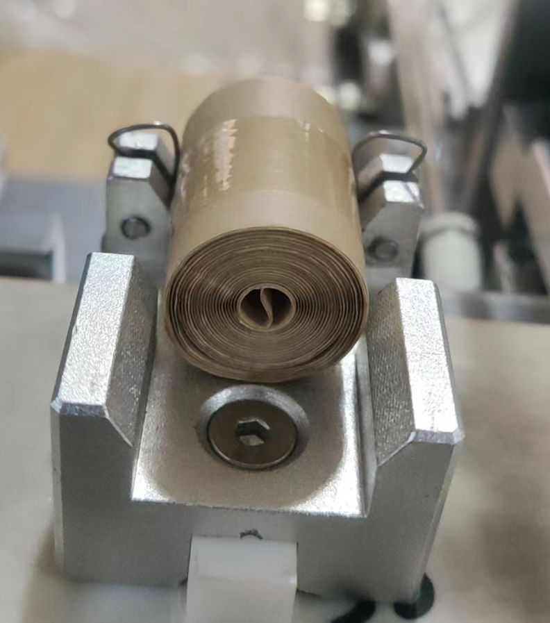

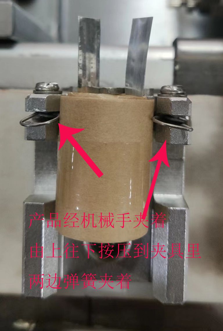

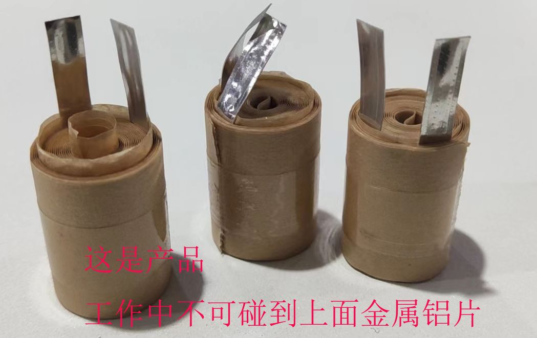

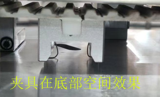

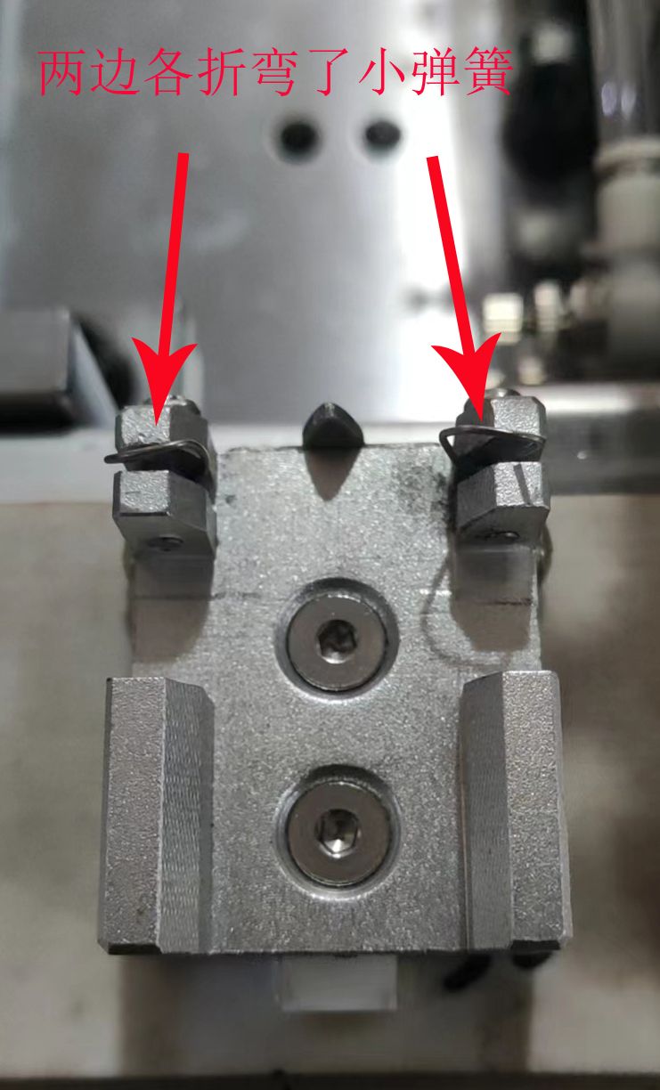

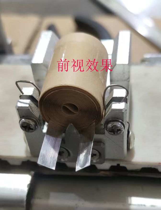

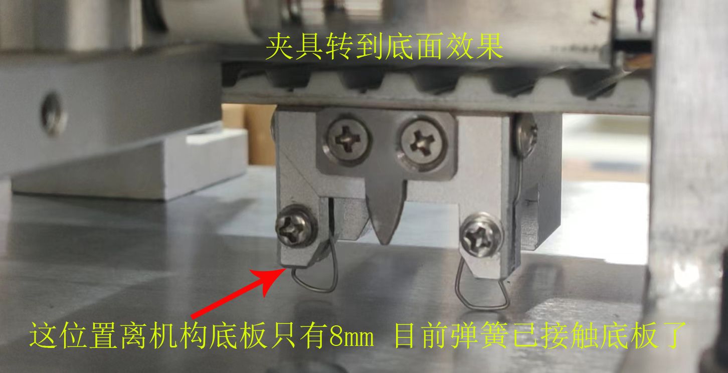

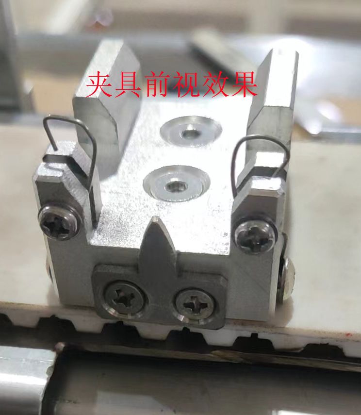

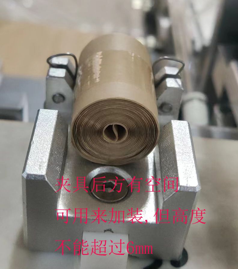

大家好 ,如图片是牛角电容素子产品 ,现因机构需求设计了一个款夹具,一台机器上需25个夹具 , 因产品直径从16到19.1不等 ,所以我目前夹以19.1最大设计,但小直径产品时会出现在夹具晃动,所以在夹具上两边加了小弹簧 , 目前不理想, 弹簧也不好做 , 夹具上不可再加装气缸等动力 ,空间有限 ,请大家帮忙看下有什么办法兼容 直径 16---19.1产品  . 谢谢!
产品16--19.1直径
产品16--19.1直径
后亮方向可有一些空
后亮方向可有一些空
 楼主| 发表于 2022-12-13 16:46:35 | 显示全部楼层
夹具后方可以加一些辅助配件,但高度不能超出夹具最高点6mm
发表于 2022-12-13 16:53:00 | 显示全部楼层
没做过这样的夹具,但是气囊可行吗?

发表于 2022-12-13 17:23:37 | 显示全部楼层
这是产品是电容还是电池?
发表于 2022-12-13 17:25:38 | 显示全部楼层
做成V型夹具试一下。
 楼主| 发表于 2022-12-13 17:36:52 | 显示全部楼层
|beta_ling发表于 12-13 17:23这是产品是电容还是电池?
电容
 楼主| 发表于 2022-12-13 17:39:04 | 显示全部楼层
|深圳晨夕发表于 12-13 17:25做成V型夹具试一下。
我是以最太19.1,底部加两侧面做成Ⅴ夹,但直径小的产品就出现现在情况
发表于 2022-12-13 17:46:35 | 显示全部楼层
用3个弹簧夹爪, 位置调整一下. 弹簧干涉可以调整弹簧外形, 把无效夹持部分变矮.
发表于 2022-12-13 17:50:08 | 显示全部楼层
(ง •̀_•́)ง(ง ˙o˙)ว
用扁弹簧片,夹具做深沟,后端也用扁弹簧片。
