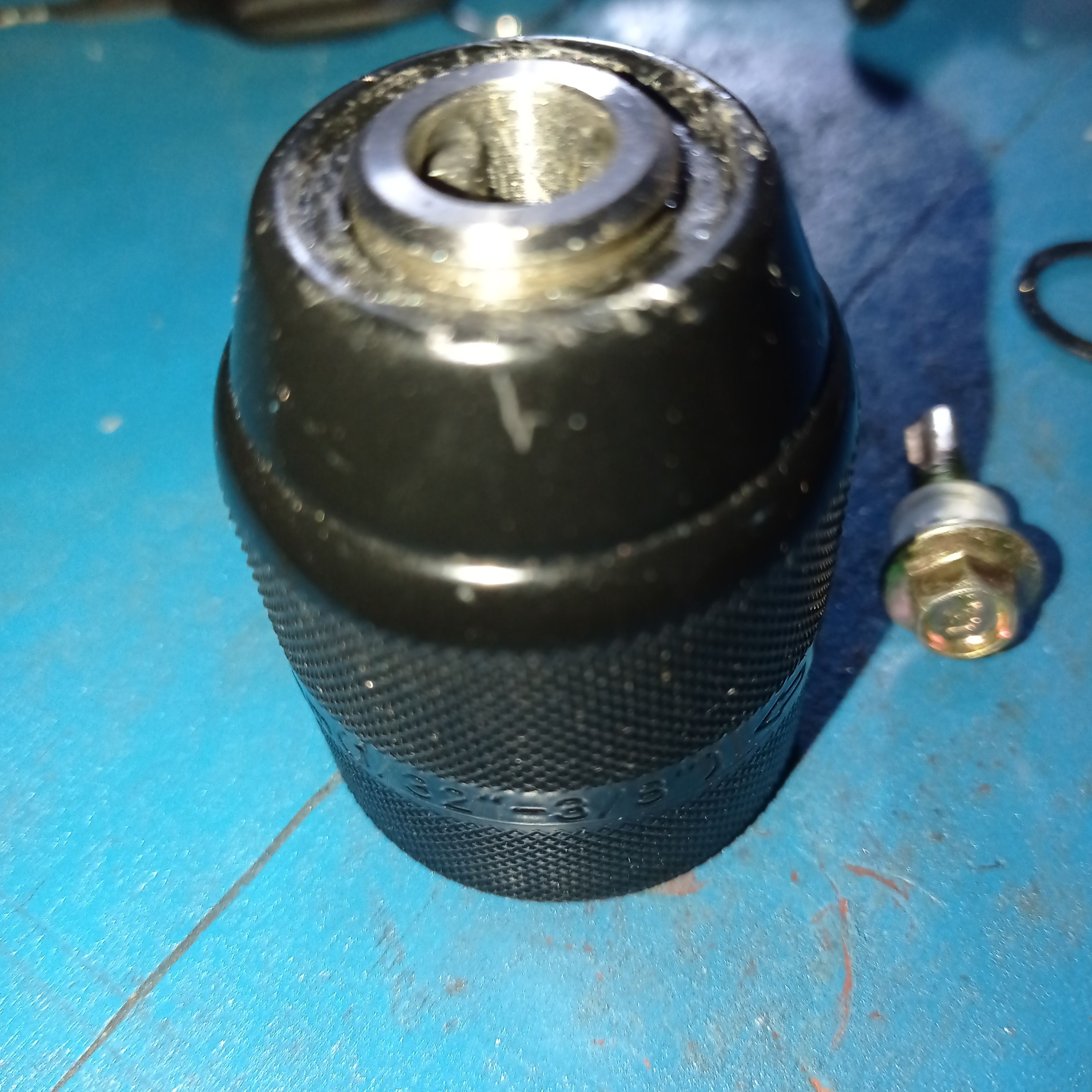

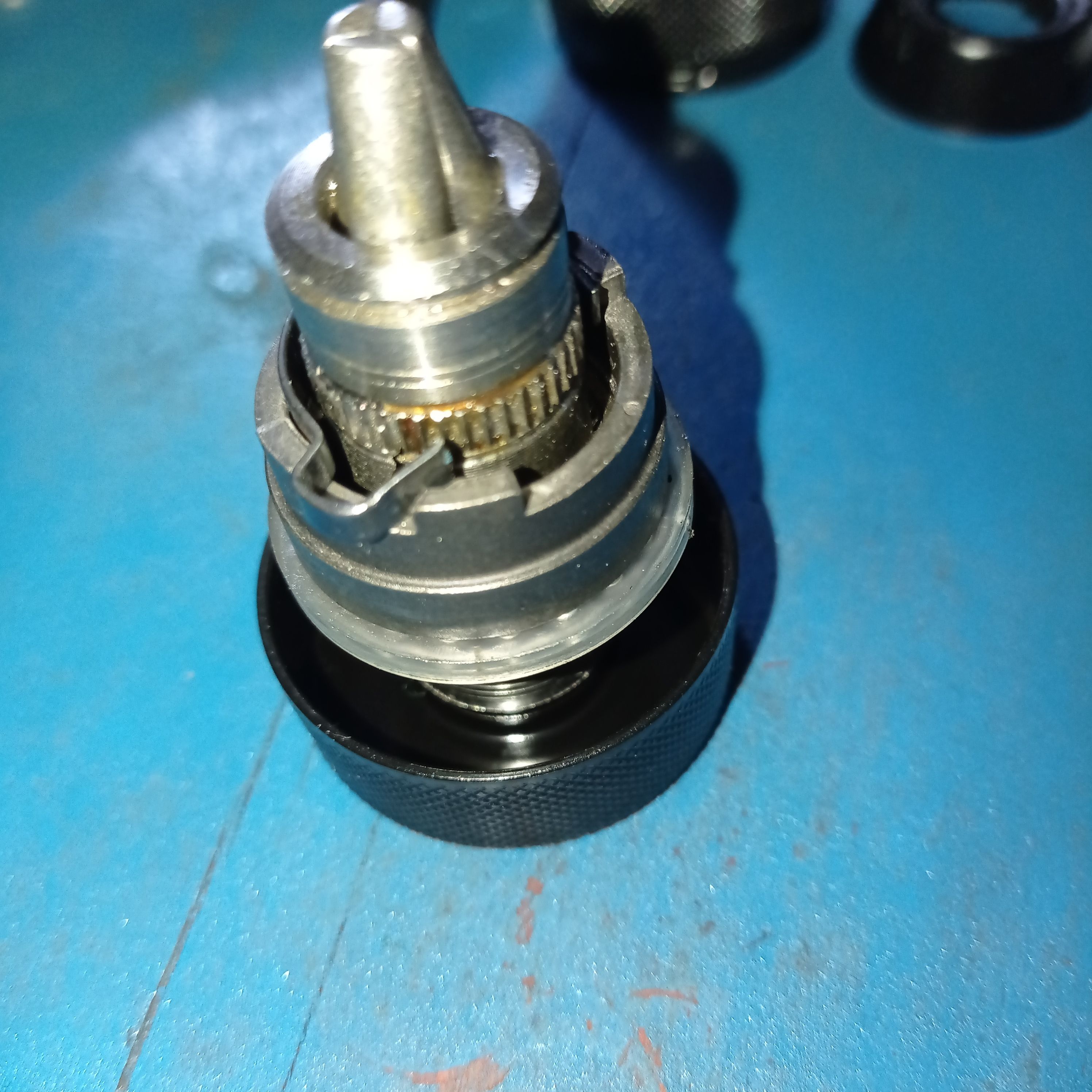

手电钻自锁夹头拆解
发表于 2022-12-12 23:41:09 | 显示全部楼层 |阅读模式
- _- T! d9 `5 z% x% w
  g8 J2 a4 p3 x( T  }2 u( q& R6 H外壳内部有个斜坡,推着旋转锁紧,最后斜坡把弹簧齿锲入齿轮4 A2 Z) d* |6 d
松的时候,斜坡后退,弹簧齿脱离齿轮$ \& m& ]/ J6 `
LB老沈 + 1
发表于 2022-12-13 10:29:24 | 显示全部楼层
很多时候,拆解下来一看就能明白,不是每一个人都有机会看到内部结构的。有机会看到,并拍照分享,记录,也是送人玫瑰的事情!5 c6 H9 c% q- w: h/ J& c- G
