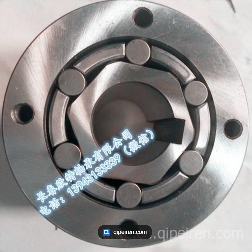

发表于 2022-12-13 08:52:48 | 显示全部楼层
双向楔块超越离合器.
"它一端轴孔接主动轴,另一端轴孔接从动轴,当外环不动主动轴顺时针或逆时针转动时,从动轴也同步转动,而当从动轴受外力矩的作用时,顺时针和逆时针都不能转动。常与滚珠丝杆副或其它部件配套,作为防止逆转机构..."
正反转时会有一定的旷量, 精密传动需要加闭环编码(光栅尺/磁栅尺).  发表于 2022-12-13 08:54
