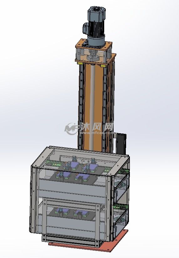

在提升机或者其他水平运动机构中,如果联轴器意外断裂,怎么避免设备撞机?
小弟思考了好久也没想到合适的方案,特来论坛请教各位大佬!

 楼主| 发表于 2022-12-12 22:15:19 | 显示全部楼层
补图:
图片均源自百度
1、竖直运动情形:
例如这种结构的提升机:
2、水平运动情形:
例如在这类标准模组应用中:
发表于 2022-12-12 22:29:12 | 显示全部楼层
ToToFox7 发表于 2022-12-12 22:15
补图:
图片均源自百度
1、竖直运动情形:
配重
 楼主| 发表于 2022-12-12 22:34:44 | 显示全部楼层
个人理解:配重只是降低了联轴器的负载扭矩,降低了断裂概率。而我想请教的是意外发生时,为了不造成不可承受之损失所采取的保护措施。
发表于 2022-12-12 22:54:11 | 显示全部楼层
最便宜的配件,把安全系数设计大点
 楼主| 发表于 2022-12-12 23:03:49 | 显示全部楼层
上海狐飞 发表于 2022-12-12 22:54
最便宜的配件,把安全系数设计大点
如果甲方客户询问的话,这个方案估计难通过。我在想是不是做个检测装置输出异常信号,或者市场上有自带检测的联轴器?
发表于 2022-12-13 05:46:12 | 显示全部楼层
你做过汽车保养没有,汽车举升器,有个棘轮类的结构
发表于 2022-12-13 07:48:08 | 显示全部楼层
没那么麻烦,用自锁角度的丝杠就可以了。
回复 支持 2 反对 0
发表于 2022-12-13 07:49:44 | 显示全部楼层
