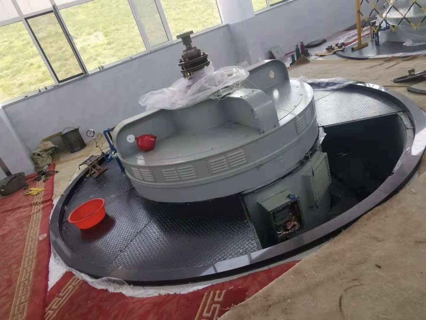

各位大佬:
  有设计过如图大电机周围的环形盖板吗?要求能自动打开,有相关经验的麻烦指导一下,谢谢!
发表于 2022-12-12 16:44:37 | 显示全部楼层
自动打开,可以使用气缸+阀来实现
 楼主| 发表于 2022-12-12 16:47:03 | 显示全部楼层
xueqingchao 发表于 2022-12-12 16:44
自动打开,可以使用气缸+阀来实现
谢谢,打开的旋转中心在哪?
发表于 2022-12-12 16:50:39 | 显示全部楼层
看你外面空间够不够用了,外面能用,直接径向往里缩,不然选一个扇区不打开,然后周向一个扇区一个扇区的开合。方法很多,关键看制约条件是啥
 楼主| 发表于 2022-12-12 16:54:39 | 显示全部楼层
Adam_Numb 发表于 2022-12-12 16:50
看你外面空间够不够用了,外面能用,直接径向往里缩,不然选一个扇区不打开,然后周向一个扇区一个扇区的开 ...
径向确实没用空间可以利用了,如果上下分层打开的话,环形滑动轨道不是很好加工。

发表于 2022-12-12 18:37:57 | 显示全部楼层
(ง •̀_•́)ง(ง ˙o˙)ว以外圓为转轴,
上翻,行不行!?。
发表于 2022-12-12 18:50:01 | 显示全部楼层
这是水电机组啊

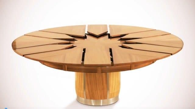

发表于 2022-12-12 22:44:06 | 显示全部楼层
926627B1-5970-4436-A1D6-154CD4344E4F.jpeg 参考一下这个餐桌:
