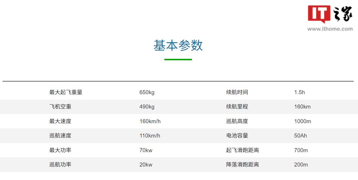

  据辽宁通用航空研究院介绍,RX1E-S 是世界首款浮筒式双座水上电动飞机。在 RX1E-A 基础上,通过增加电动力系统功率和换装双浮筒式水上起落装置研制而成。新研制电动机功率较大,最大功率 80kW,采用碳纤维三叶螺旋桨,最大转速 2600 转,形成了高效电推进系统。双浮筒支架式水上起落装置,排水量为 1.2 立方米。浮筒采用全碳纤维复合材料制造,内部为多水密隔舱设计,经气动、水动计算和模型水动力实验得到了水阻力系数较低的浮筒设计方案。支架采用水滴形剖面,铝材拉挤成型制造,最大限度降低空气阻力。配备可收放式水舵辅助操纵系统,实现狭窄水域灵活转弯及码头停靠调整。
