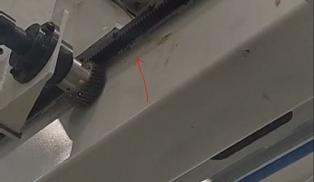

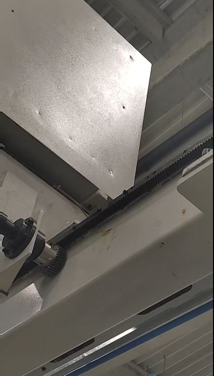

做了一条桁架悬挂式物流搬运线,长度5米;运动如箭头方向。。。
结果跑到一半多,第4米的时候,卡在哪里动不了了!
检查一番,原来是安全距离给小了,导致齿轮与方管摩擦,能明显看出有一条长的痕迹!
以后这种情况,大家要注意,长度5米多的,安全距离要多给一些,15个毫米完全不够啊!

那么现在怎么解决了!?
发表于 2022-12-11 18:09:51 | 显示全部楼层
大哥,你这给个三五十毫米还差不多

会不会存在轴的窜动
发表于 2022-12-12 08:06:18 | 显示全部楼层
钢管使用前要校直校平,6米的型材不应该超过15MM的变形啊。
是不是还有别的问题。

我们有个一米长的单轴机械手结构,设计人员给避空是3mm,装出来直接就干涉了,原因是钣金比较薄,中间塌下去了,跟机械手就蹭住了,后来我把机械手往下移动了10mm。很多安全距离感觉够用,实际上各种材料变形包括装配的误差累计都很不好说
