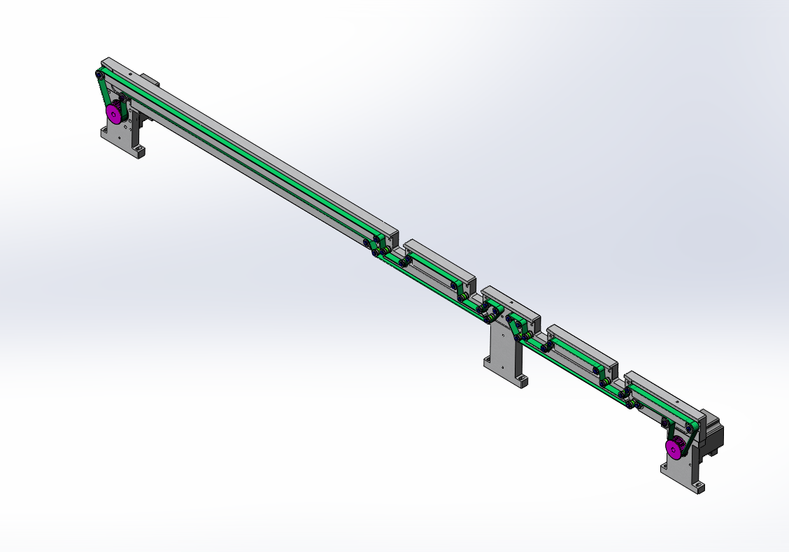

这种流线运输,原本我是用一根平皮带绕轴承,装配完发现直接拉不动阻力太大,然后拆成两端独立传动
各位大佬,请问前期设计的时候有没有设计计算能够避免这个问题,谢谢!

问题图片
发表于 2022-12-10 00:34:18 | 显示全部楼层
调过涨紧轮吗
发表于 2022-12-10 07:37:07 | 显示全部楼层
看不出运输什么?
发表于 2022-12-10 07:43:29 | 显示全部楼层
可以初步计算,一般按大的选都不会出现这个问题。
发表于 2022-12-10 07:49:41 | 显示全部楼层
机械设计手册
 楼主| 发表于 2022-12-10 08:19:52 | 显示全部楼层
好的  谢谢
发表于 2022-12-10 09:40:15 | 显示全部楼层
感觉你这个是死的,皮带长度是不是不对,有涨紧吗?
发表于 2022-12-12 13:40:18 | 显示全部楼层
皮带这么长
发表于 2022-12-12 14:34:47 | 显示全部楼层
减速电机功率选小了?张紧力是不是太大了?
