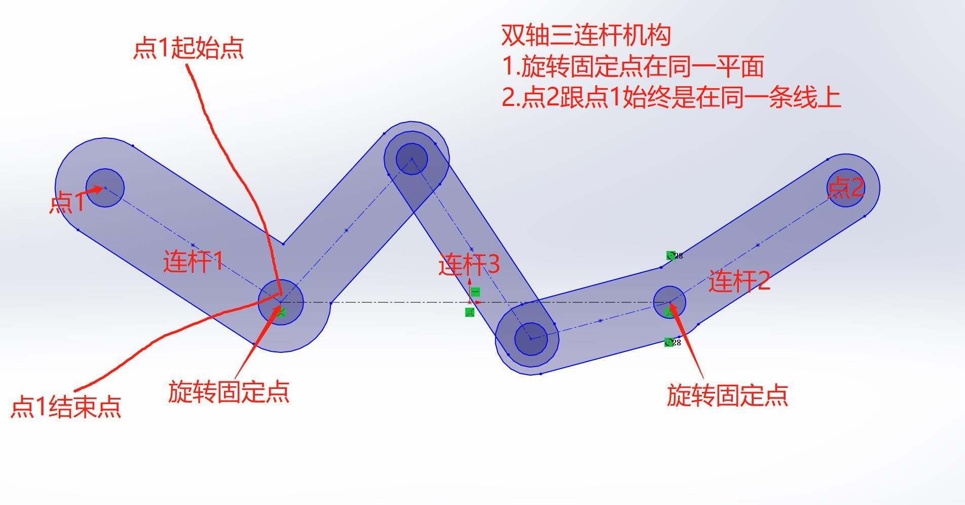

想求一下各位大佬,双轴三连杆机构怎么设计啊,求大佬解决方法

两个点在一个直线上?不明白
发表于 2022-12-8 22:48:31 | 显示全部楼层
妖洞两拐 发表于 2022-12-8 21:58
两个点在一个直线上?不明白

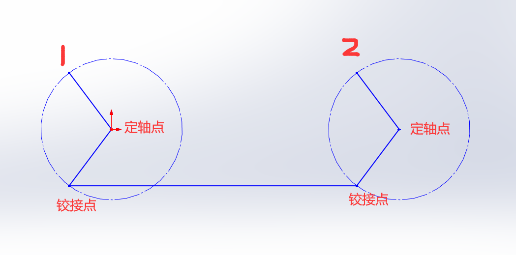

两点共线,lz的意思大概是,点1,点2始终在一条水平线上
发表于 2022-12-8 22:57:12 | 显示全部楼层
如果是点1,点2始终在一条水平线上,也就是说,点1,点2连线始终平行于水平线(固定点1,固定点2的连线),
随便推导一下,用连杆似乎无法成立。得用齿轮。
发表于 2022-12-9 09:16:28 | 显示全部楼层
点1和点2,随便位置的两点都是一条直线(没说清楚是在什么直线上),旋转固定点是一个平面,哪个平面(垂直于屏幕,平行于屏幕,还是什么平面)?约束条件全都没说清楚
发表于 2022-12-9 09:47:53 | 显示全部楼层

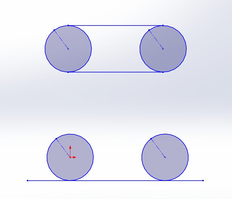

用连杆机构确实不好设计,固定铰接点位置、连杆长度、角度等等变量太多,有能力的可以试试推到一下,反正我一看就头疼。
可以试试其他机构,
不是太精确地话用两个链轮加链条
确切一些的话用两个齿轮加一个齿条
发表于 2022-12-9 09:52:11 | 显示全部楼层
这个连杆结构也可以试试
回复 支持 4 反对 0
发表于 2022-12-11 11:56:30 | 显示全部楼层
CHAOOO 发表于 2022-12-9 09:16
点1和点2,随便位置的两点都是一条直线(没说清楚是在什么直线上),旋转固定点是一个平面,哪个平面(垂直 ...
得猜测才能理解
发表于 2022-12-11 11:57:30 | 显示全部楼层
cgq01 发表于 2022-12-9 09:47
用连杆机构确实不好设计,固定铰接点位置、连杆长度、角度等等变量太多,有能力的可以试试推到一下,反正我 ...
不是“用连杆机构确实不好设计”,是不可能得到解。
发表于 2022-12-11 13:04:59 | 显示全部楼层
看图示,实际是个四连杆机构,在四连杆机构的各尺寸没有相对确定及相关要素没有提出时,是一个多解的状态,没有唯一解。
