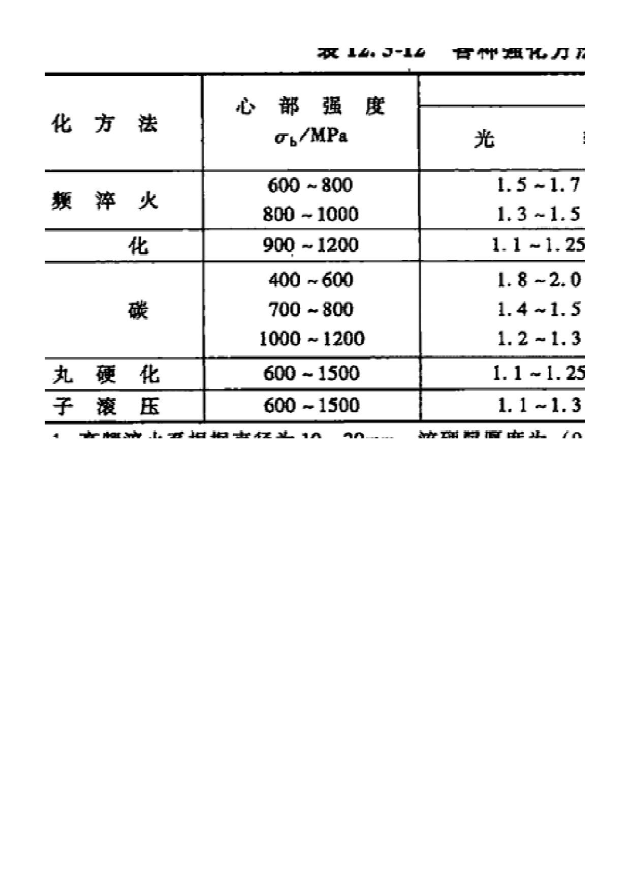

技术老大问了一个金属磨损问题:为什么要内软或者韧性好一些?

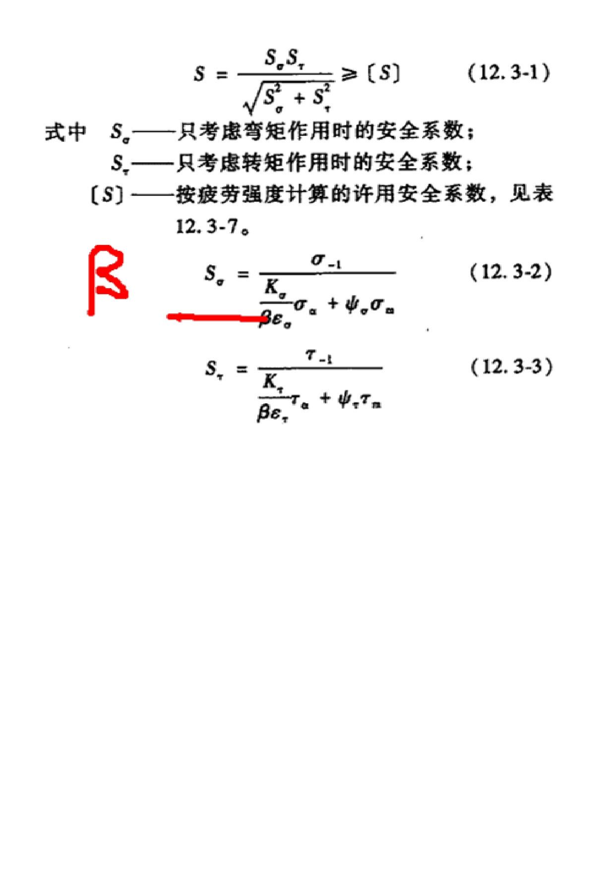

发表于 2022-12-12 18:02:00 | 显示全部楼层
按轴的疲劳强度安全校核里的参数来说,应该是芯部软一些的安全系数更高,应该也就是更耐用一些,下面是截图可以参考分析下。
 楼主| 发表于 2022-12-12 20:42:16 | 显示全部楼层
汤圆园 发表于 2022-12-12 18:02
按轴的疲劳强度安全校核里的参数来说,应该是芯部软一些的安全系数更高,应该也就是更耐用一些,下面是截图 ...
太感谢了!!!!牛,这是什么书上的,能拍全吗?

发表于 2022-12-15 15:36:18 | 显示全部楼层
机械设计手册都有的,轴的安全系数精确校核,我看的是机械工业版第五版 闻邦椿 主编。
