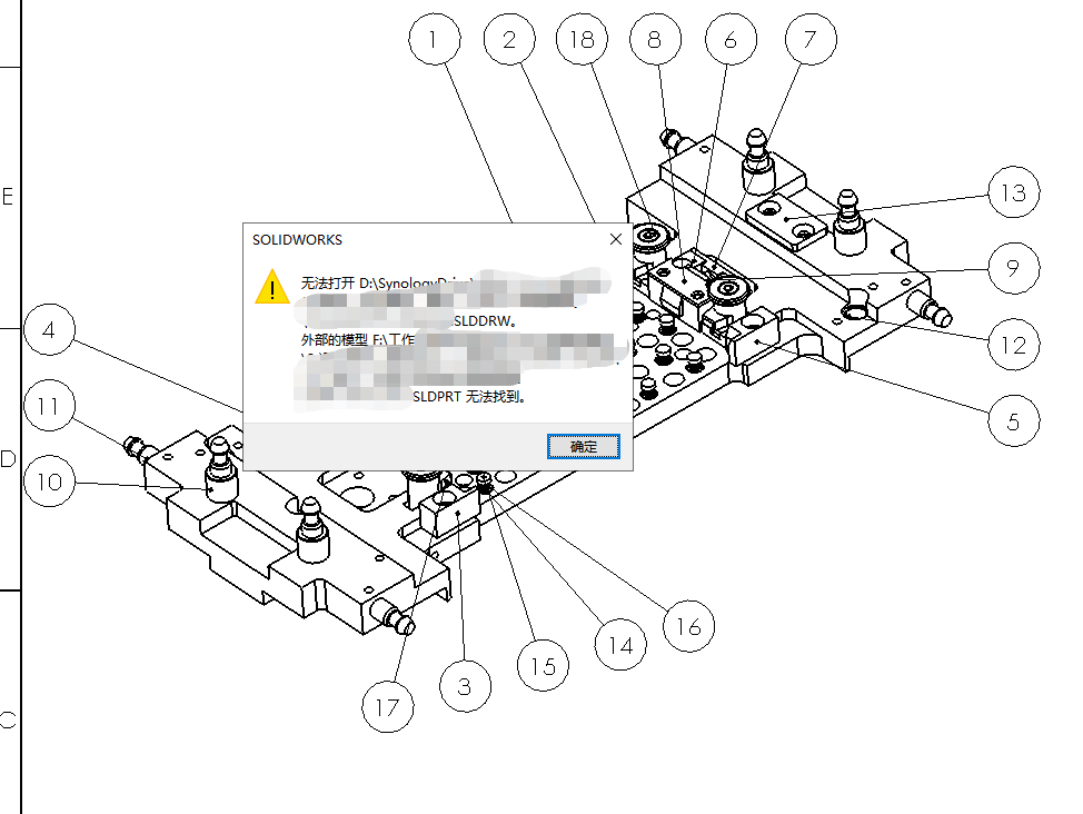

SW装配体出完工程图后无法打开,显示外部模型无法找到
发表于 2022-12-7 16:10:57 | 显示全部楼层 |阅读模式
外部模型的路径电脑上根本不存在,装配体里也没有用到所提示的这个模型
发表于 2022-12-7 19:28:42 | 显示全部楼层
是分离的工程图吗
发表于 2022-12-8 08:13:41 | 显示全部楼层
确认模型文件还在的话(包括没改名什么的),就先打开,然后再打开工程图
发表于 2022-12-8 09:15:47 | 显示全部楼层
装配体不是你创建的吗?
看看外部参照了哪些?删除掉
 楼主| 发表于 2022-12-8 11:04:11 | 显示全部楼层
妖洞两拐 发表于 2022-12-8 09:15
装配体不是你创建的吗?
看看外部参照了哪些?删除掉
装配体不是我建的,零件的外部参考都断开了,或许装配体也有外部参考吗?
 楼主| 发表于 2022-12-8 11:07:01 | 显示全部楼层
分离?工程图和装配体是有链接的
 楼主| 发表于 2022-12-8 11:09:43 | 显示全部楼层
是这样子打开的,先打开3D,然后打开工程图,跳出工程图页面之后就弹出了这个报错
发表于 2022-12-8 11:28:15 | 显示全部楼层
这一看就是没打包
发表于 2022-12-8 11:29:40 | 显示全部楼层
另外,你不把装配体的模型树和显示的缺少文件贴出来,别人如何帮你判断?
发表于 2022-12-8 13:59:29 | 显示全部楼层
零件改位置了?
