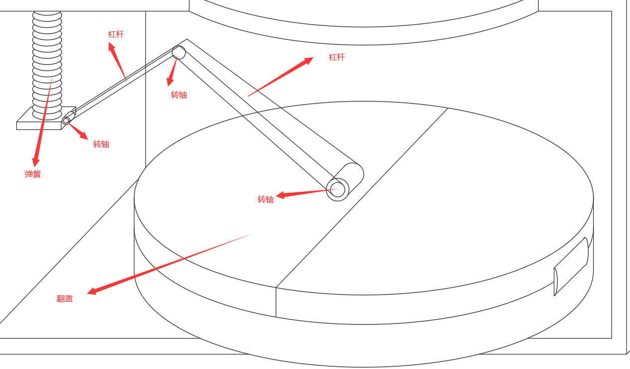

翻盖受到下方的力会沿着铰链翻起,怎么让翻盖通过杠杆的原理关闭
如图
如图
发表于 2022-12-6 16:07:03 | 显示全部楼层
四连杆结构
 楼主| 发表于 2022-12-6 16:10:31 | 显示全部楼层
能给个示例图吗,连杆我试了一下,没有找到合适的
发表于 2022-12-6 16:36:00 | 显示全部楼层
看了半天没看懂到底怎么动的,汗。。。。。。。。。。
发表于 2022-12-6 16:37:14 | 显示全部楼层
我知道,我有一套机场加油用的检测计量系统,盖子就用了这个机构
发表于 2022-12-6 17:05:09 | 显示全部楼层
你搜一下,导弹井盖板翻开的那个机构
 楼主| 发表于 2022-12-6 17:44:22 | 显示全部楼层
怎么使这个翻盖通过杠杆完成开关
这个机构可行吗???弹簧会因为翻盖的翻起而移动吧
发表于 2022-12-6 17:58:30 | 显示全部楼层
箭头方向都错了,很好奇你毕业设计怎么过的
人家箭头标注指示, 你理解成什么了? 发个帖子也要按paper的要求来写?  发表于 2022-12-6 18:50
发表于 2022-12-8 15:43:44 | 显示全部楼层
试着画了一下模拟图,四连杆可以,但是楼主这里的机构应该不是这个意思吧,楼主你百度一下四连杆机构的样式,然后结合你这里想要的开合方式应该会有一些启发
