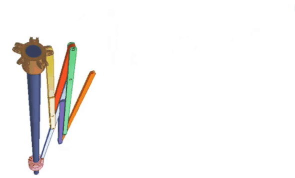

伞架是由一个移动副和多个转到副组成的平面连杆机构。
连杆机构构件运动形式多样,如可实现转动、摆动、移动和平面或空间复杂运动,从而可用于实现已知运动规律和已知轨迹。
 楼主| 发表于 2022-12-6 15:04:04 | 显示全部楼层
截了张动图展示原理——
