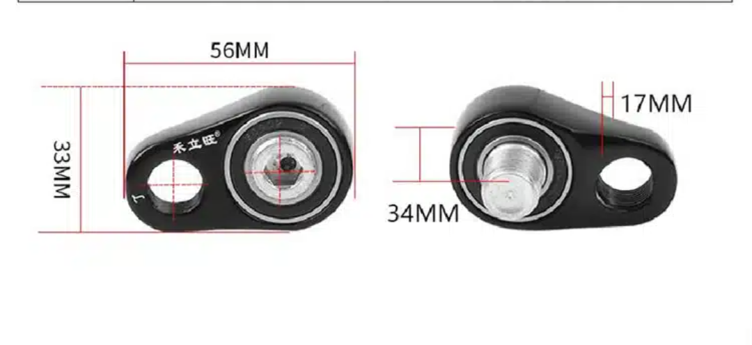

就是这么一个好称省力的自行车部件,
结构并不复杂,原理也简单,还有专利权,
这个产品网上售价¥120多圓。
对于其作用,表示怀疑!。

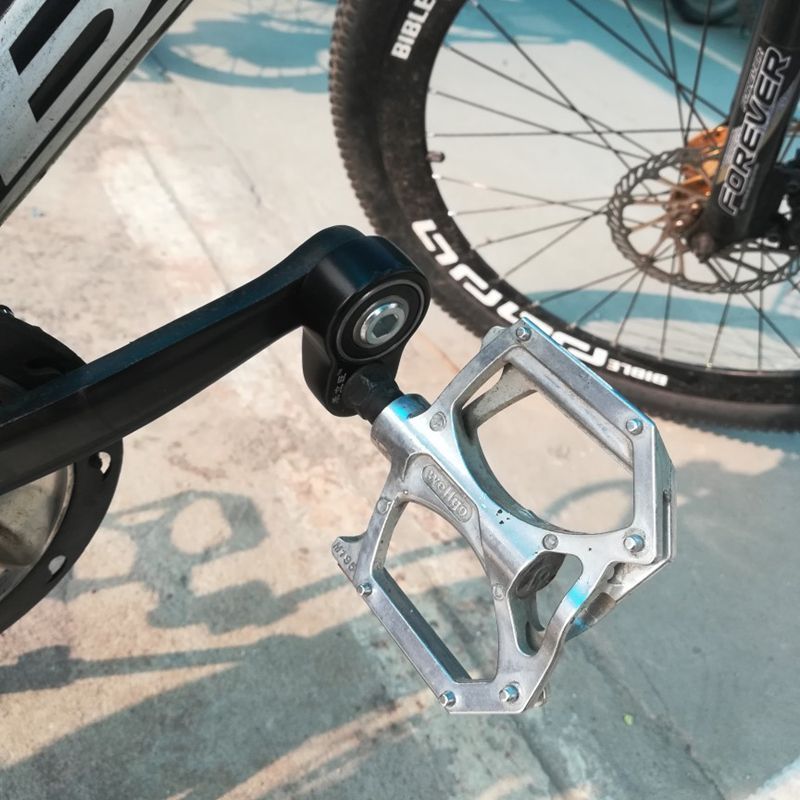

按照这个图, 这个轴承是不是单向轴承? 上车的时候可能很别扭, 应该还是有点作用的. 实际使用无法完全防尘防水, 初始定位不准, 估计很鸡肋

 楼主| 发表于 2022-12-6 07:32:13 | 显示全部楼层
beta_ling 发表于 2022-12-6 07:16
按照这个图, 这个轴承是不是单向轴承? 上车的时候可能很别扭, 应该还是有点作用的. 实际使用无法完全防尘防 ...
(ง •̀_•́)ง(ง ˙o˙)ว
应该就是普通的6002轴承,
它省力作用我表示怀疑,
理论上省力作用有,
但实际上没什么大用。

应该就是普通的6002轴承,
我也觉得奇怪, 普通深沟球轴承没有任何增加力臂的功能, 按网上找的图片, 肯定要是单向轴承才能增加力臂. 而且网上卖家有说区分左右, 估计就是有单向轴承原因.

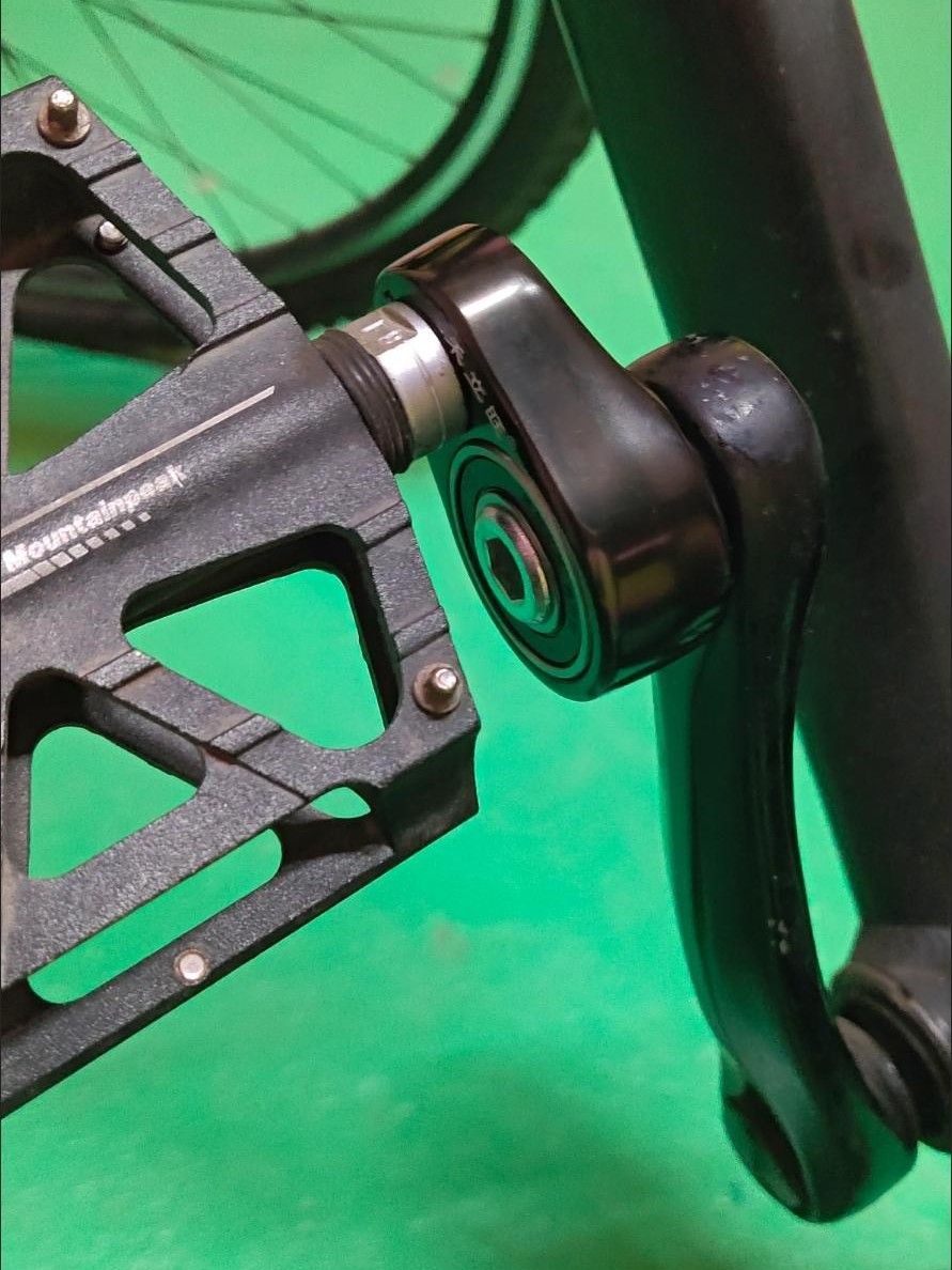

区分左右是因为左右脚踏的螺纹是不一样啊!
左侧脚踏是(更正:反)旋螺纹,右侧脚踏,反之。
@beta_ling
您说得对✔,左侧是反螺纹左旋。
螺纹不对吧, 应该是左踏板的螺纹是左旋的,右踏板的螺纹是右旋的.  发表于 2022-12-6 07:54

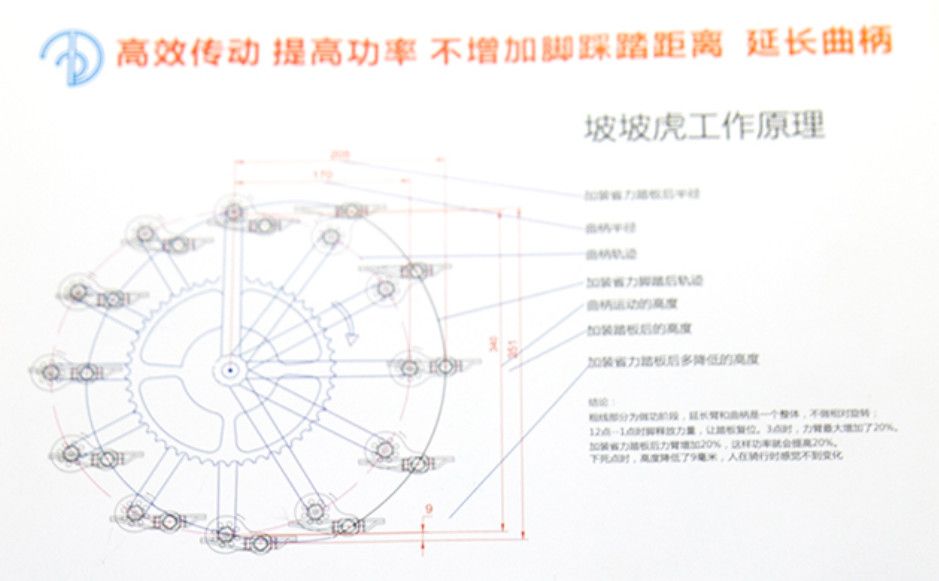

省力了,行程长了,做功不变。和变速器有什么区别。
发表于 2022-12-6 07:57:06 | 显示全部楼层
增加力臂也可以换前面的长曲柄,换这个更洋气

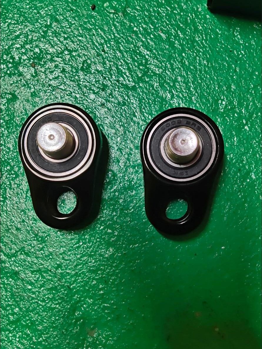

 楼主| 发表于 2022-12-6 08:02:38 | 显示全部楼层
#小程序://拼多多/qKnz7gQOgDb4PLG
视频里看,并不是单向轴承。
这个零件的轴可以正反向转动!
