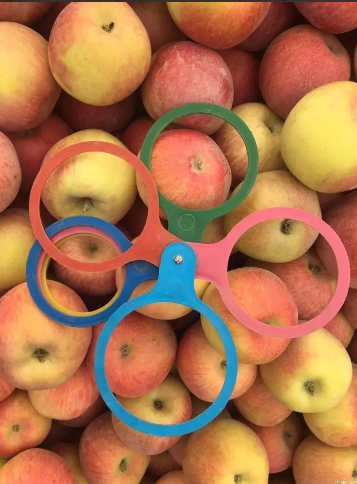

9 L2 ?/ u0 u* {- W1 `关于水果分选线,之前和社友讨论过,这里专门开一帖,专门讨论,讨论内容是如何做小,做成标准机;
% s' P# \7 j1 G0 y: Y9 L. u5 J2 a' \如下图,是果品的果径的人工分选器,
3 f" K9 D, N4 V4 f% e/ J5 U 2.png 0 ^2 {5 I; q3 O. s: j- ]9 f

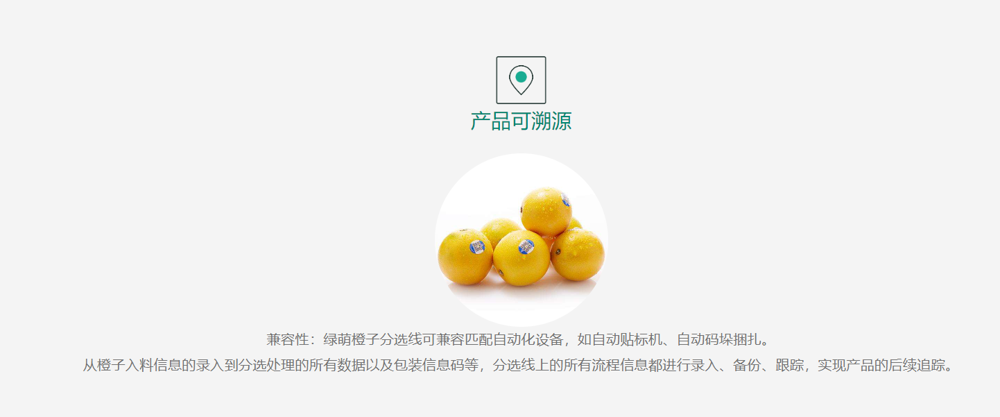

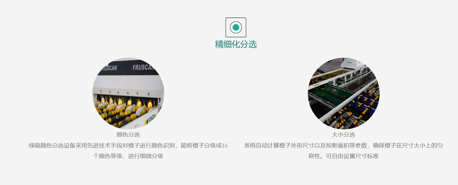

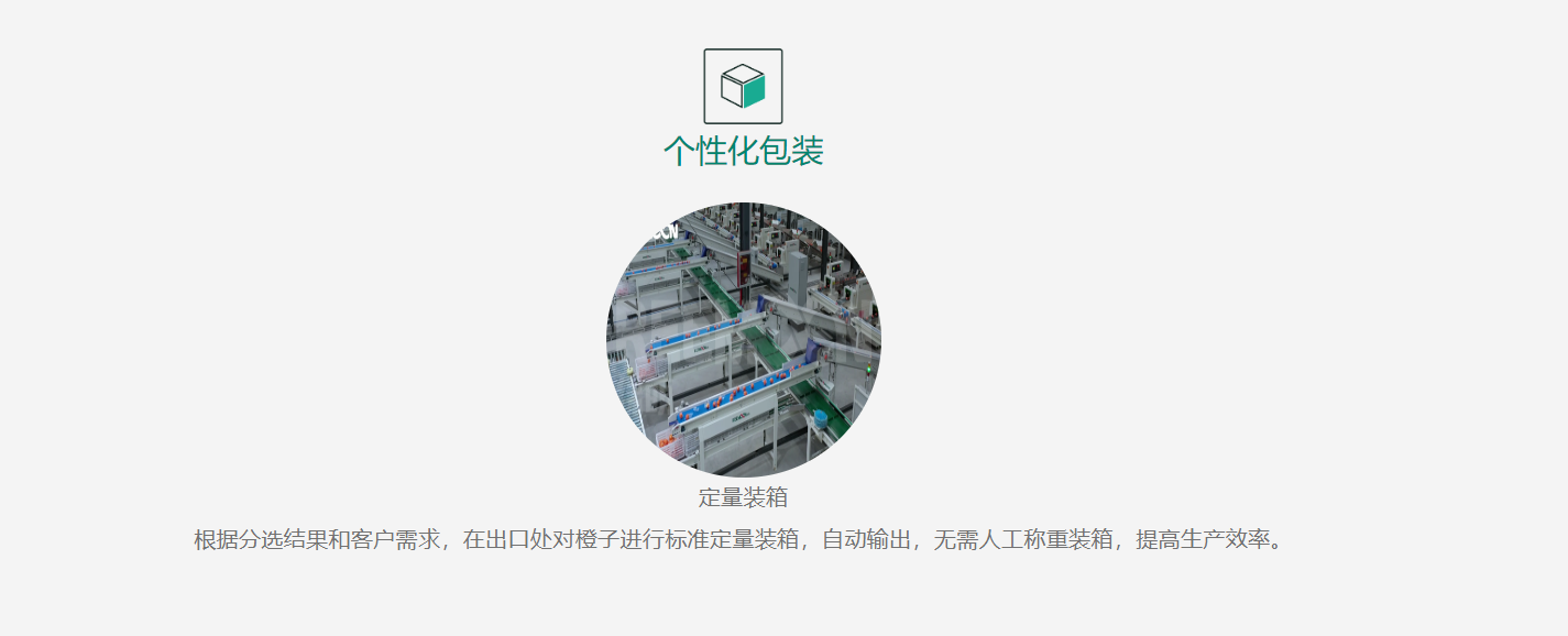

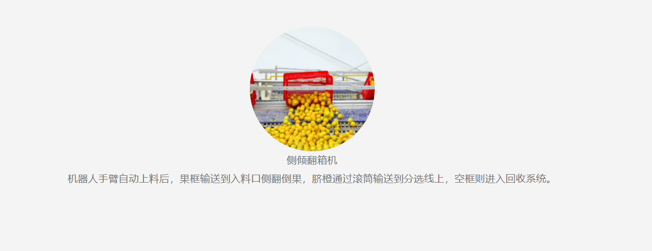

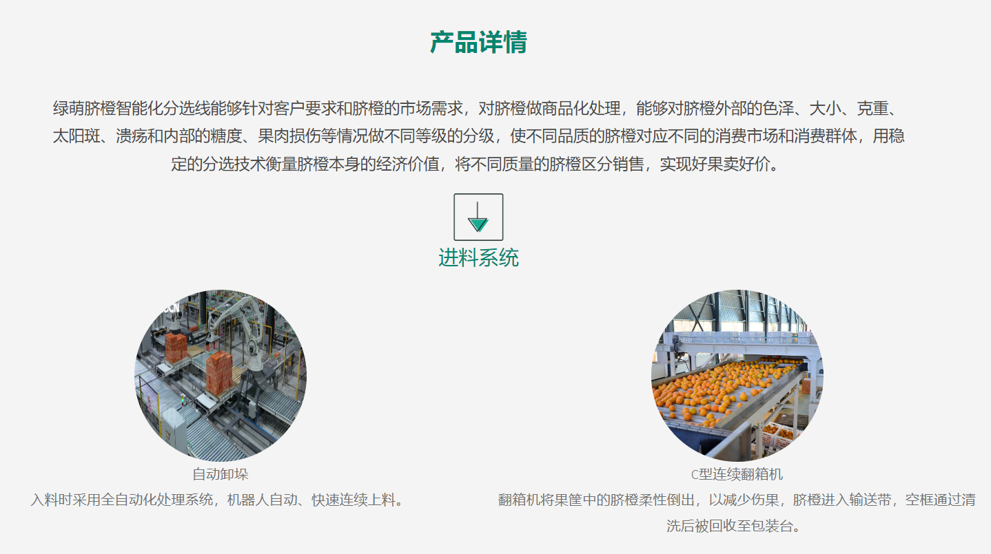

这里以水果分选最大的头部公司 江西绿萌 的橙子分选线作讲解;
1 `2 m; ?) R/ r. E5 ]0 B6 f) I2 f 1.png
& d- {/ [) I0 B, M% S 22.png
8 B5 e/ R9 J* n 5.png
8 h. H6 `7 b2 R$ T8 [/ a3 q/ C3 m* J 8.png * @+ |* p& E* O
9.png # t+ h- M5 N: G0 p
10.png " m6 t& h4 Y% ^# q" J# W

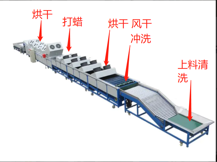

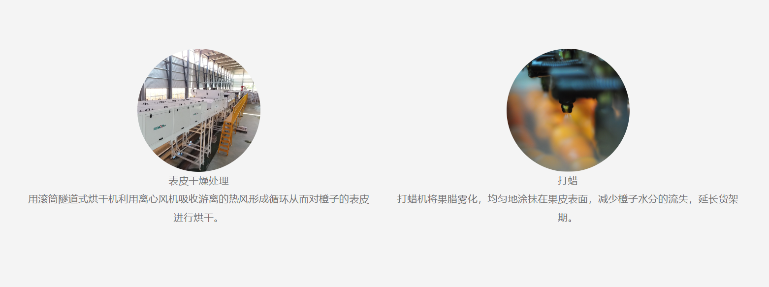

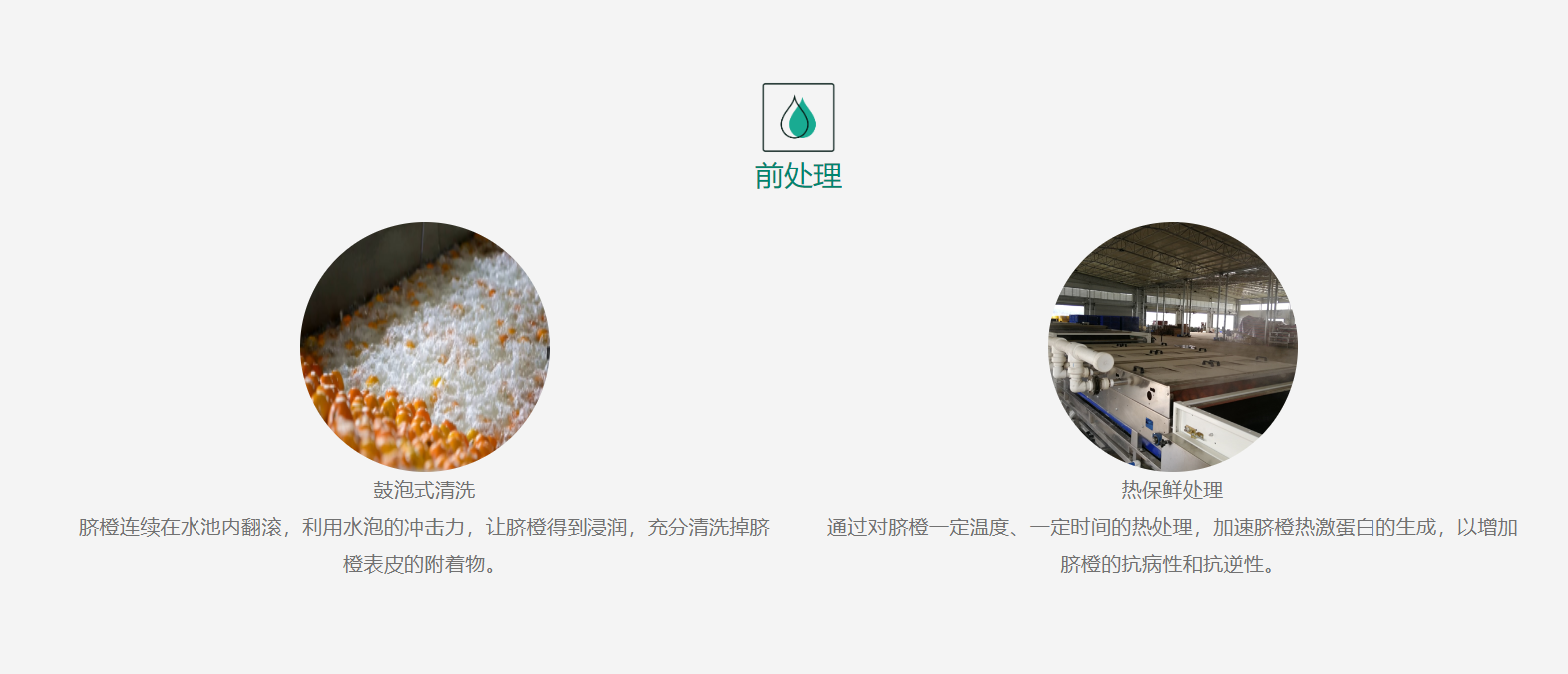

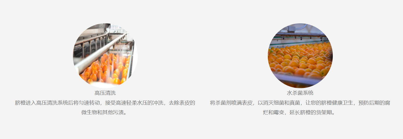

其中,共有前处理和分选段,
8 A: Q9 M2 V8 r5 `- G& C! X前处理工站有如下;
. o6 A' h0 p, h  T' P 111.png . N2 F/ I/ Q2 B7 s8 p

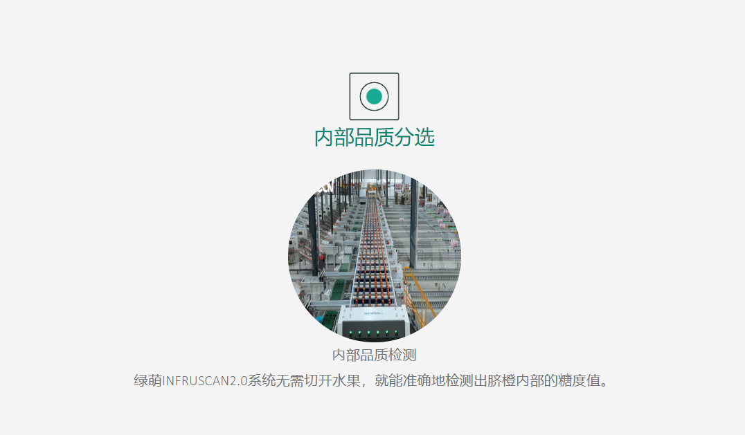

. V! c$ U1 `2 Q0 T( g分选段有外观分选、称重和内检;
$ b5 e9 T2 z5 {% ?/ m$ a6 v原理可了解这家:
! ]% M+ T9 c& Fhttp://www.deltron.tech/h_model.html

为啥打蜡二字总让人有所不安
这都是正常操作了  发表于 2022-12-6 09:23

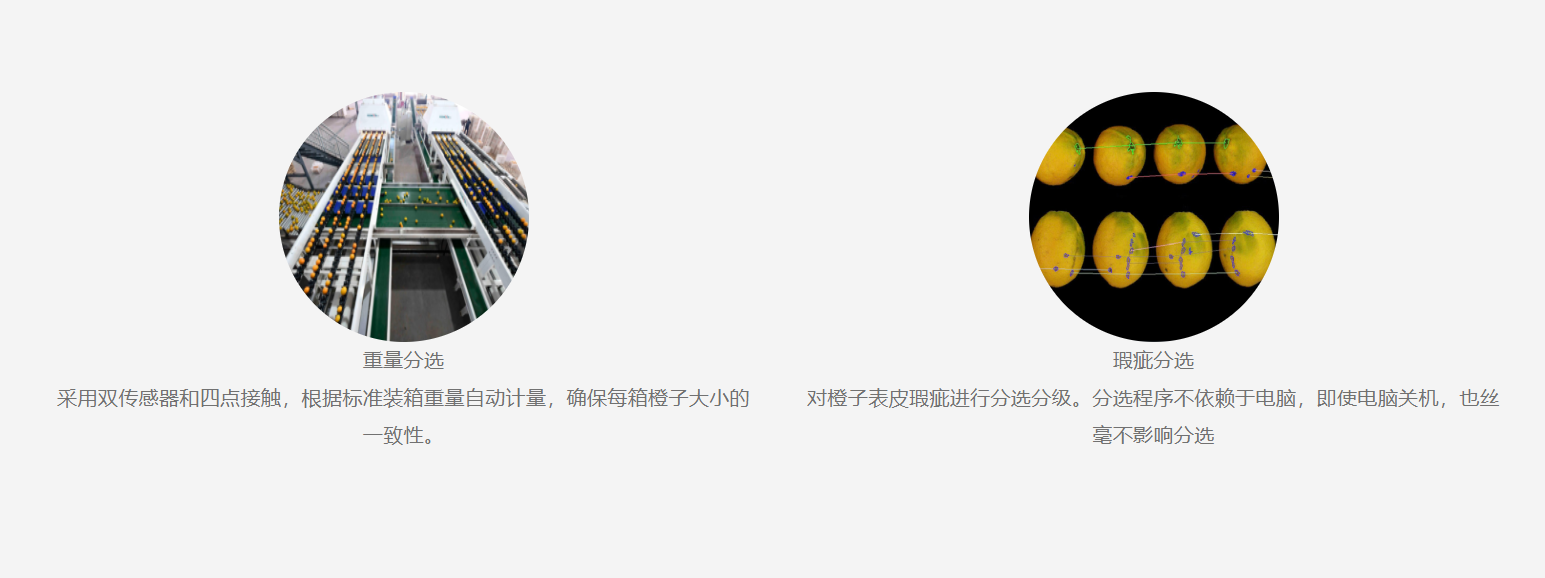

关了电脑,不影响分拣;意思是程序在工控机上呗?
 楼主| 发表于 2022-12-7 13:10:44 | 显示全部楼层
大白小白 发表于 2022-12-6 23:43
" c$ I8 O2 U% `0 K: I  D关了电脑,不影响分拣;意思是程序在工控机上呗?
/ e( v3 t4 G5 A/ Y6 C9 y
也可以这么说,因为他上面用的工控机不是电脑主机的那种大的工控机,' ~/ _0 C) W) N" A
# A: [5 Z) W, _4 f7 @
相机用的工控机是一个单独的,和电脑主机不是一路信息控制,他是把所有对比的照片存在相机的工控机上面的;
