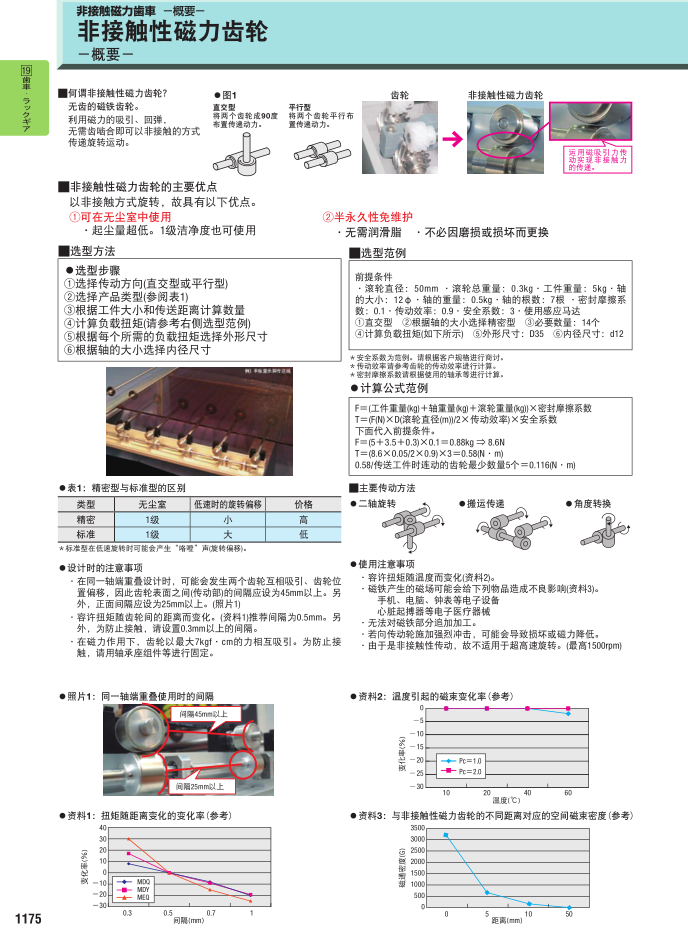

就是磁力耦合传动一样的原理,用于真空密封传动!
发表于 2022-12-3 16:16:53 | 显示全部楼层
米思米有卖的,案例都有
