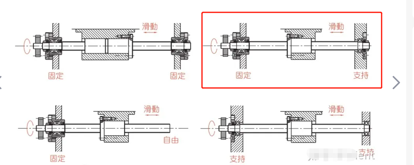

丝杠固定侧轴承座设计
发表于 2022-12-2 10:33:29 | 显示全部楼层
∵一步∴一脚印 发表于 2022-12-2 09:23
整体的结构,麻烦看一下
中等的刚性和普通精度 都是采用 一端固定+一端支撑方式比较多
希望把 负载 转速 精度等工况告知一下
图片上有一些参考非常经典

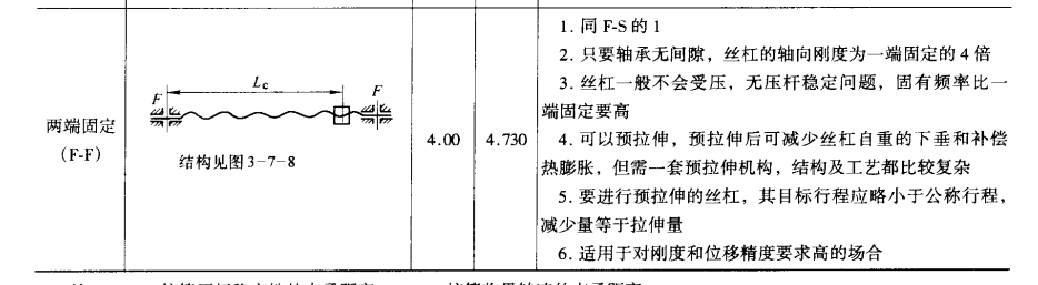

发表于 2022-12-2 15:49:54 | 显示全部楼层
两端固定,通过调节锁母实现对丝杠的预拉伸,减小丝杠因长度太长中间下垂变形,同时减少受环境影响的热胀冷缩。机床设计手册中有这种结构的详细讲解
发表于 2022-12-2 20:02:08 | 显示全部楼层
1)先将轴承座装配好,使用锁紧螺母对丝杆进行预拉,此时属于半固定,在用锁紧另一侧锁紧,顶住轴承端,变成固定
