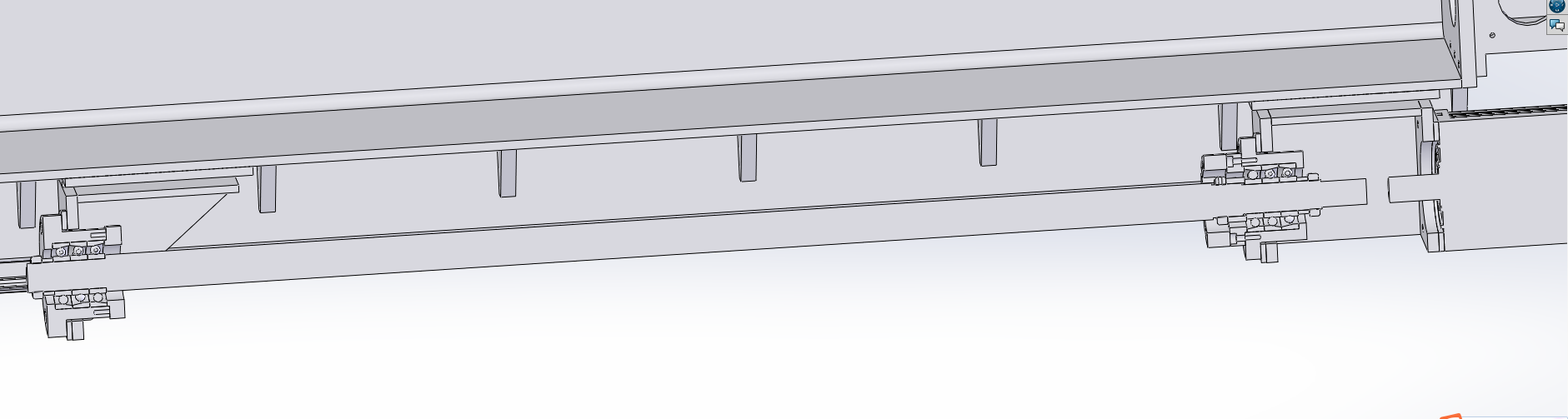

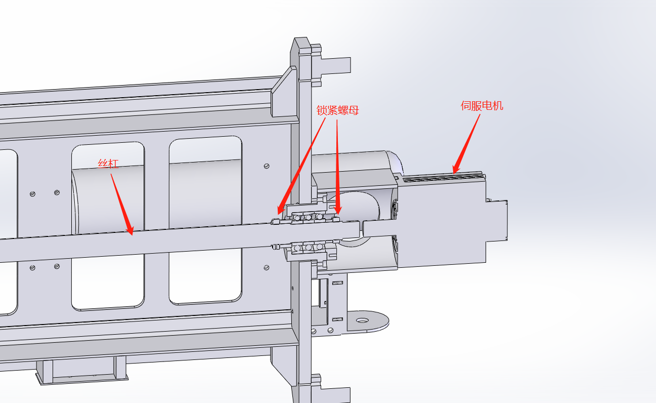

发表于 2022-12-1 15:22:18 | 显示全部楼层 |阅读模式
各位大佬,如图。请教一下这个轴承座为什么这么设计,两个锁紧螺母意义为何?不胜感激
发表于 2022-12-1 15:34:13 | 显示全部楼层
调节丝杠预紧力
发表于 2022-12-1 15:51:11 | 显示全部楼层
难道不是为了压轴承内圈吗
发表于 2022-12-1 16:18:18 | 显示全部楼层
看截图 用的轴承是 7字头的 滚子角接触轴承
这类轴承都是配对使用且根据工况实施调预紧
希望把图片全部截图看一下
滚珠丝杆有 四种安装方式 可以翻书看看每种的对应的 刚度 转速 和场合都不一样
 楼主| 发表于 2022-12-2 08:45:30 | 显示全部楼层
凌云vivi 发表于 2022-12-1 15:51
难道不是为了压轴承内圈吗
压轴承内圈不是有轴肩吗
 楼主| 发表于 2022-12-2 09:16:27 | 显示全部楼层
调节丝杠预紧不是通过螺母调节吗?这种预紧是怎么调节,麻烦大佬说具体一些
 楼主| 发表于 2022-12-2 09:23:11 | 显示全部楼层
整体的结构,麻烦看一下
发表于 2022-12-2 09:28:42 | 显示全部楼层
用两个锁紧螺母的还是第一次见,轴承有没有顶到丝杆台阶?
丝杆用的是两边固定的方式的话,感觉可以这样调整一下间距。不过如果有轴向压力的话应该还是顶丝杆台阶比较好。
发表于 2022-12-2 10:04:36 | 显示全部楼层
搞清楚什么是两端固定模式,就理解了
发表于 2022-12-2 10:18:47 | 显示全部楼层
连个螺母调节轴承座的位置,没见过这样设计的
