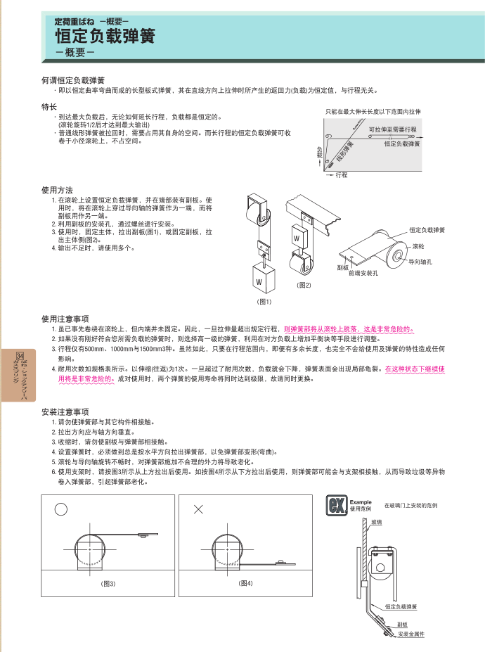

没事的时候喜欢翻翻样本,储备设计方面的知识,今天看到这个弹簧不知用在什么地方,以前做去毛刺机用过低摩擦气缸来压毛刷,这样能保证用恒压力压住跳动的毛刷

显示器支架里面很多用这个来进行升降调整

显示器支架,或者升降门,可以达到随拉随停的状态。

谢谢,学习了,随意悬停方案。

能在张力线提供张力信号代替张力传感器。
高铁的窗帘里面意思也有这个?它就是随拉随停
发表于 2022-12-1 16:33:05 | 显示全部楼层
我给它一个应用场合,家庭电梯
发表于 2022-12-1 16:42:23 | 显示全部楼层
米思米
