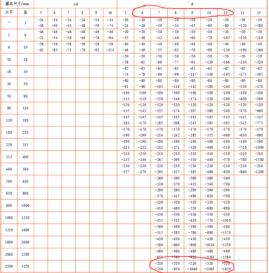

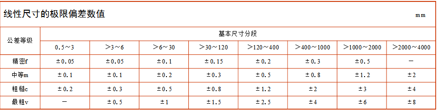

发表于 2022-12-2 13:06:30 | 显示全部楼层
我也很好奇3米的东西需要多大的机床才能加工,找了国标仅供参考
