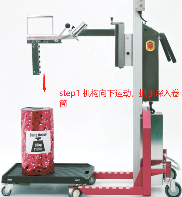

楼主: 春雨yeah
求教 卷料搬运翻转机构
发表于 2022-11-29 16:46:44 | 显示全部楼层

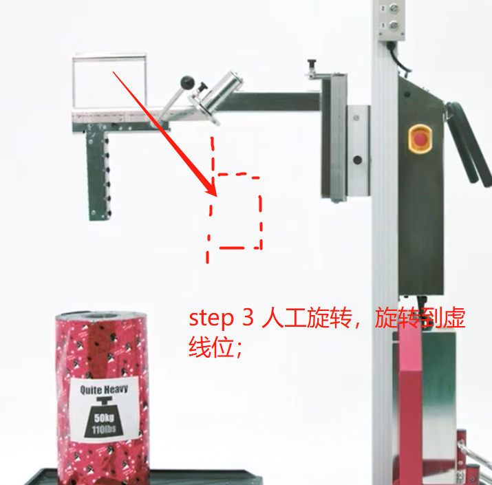

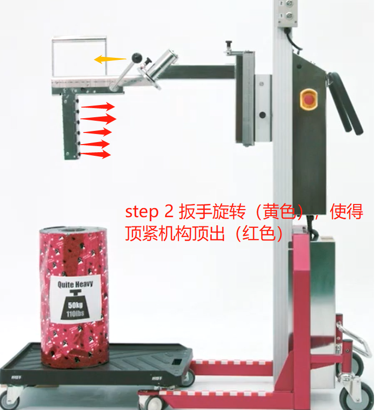

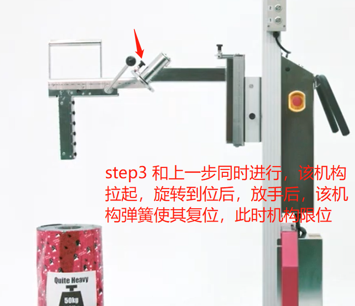

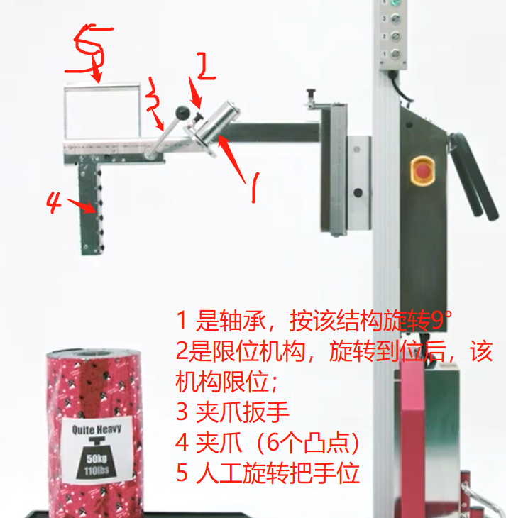

结构很简单,设计者也很大胆,
如果让我这么设计,我估计不敢;
其中,
1 悬臂太长,又没有斜肋支撑,往前推的过程中稍微有点晃动,整卷物料有掉落的风险,轻者整卷物料损坏,重者可能会伤到人;
2. 按我下面的分析,夹爪机构不靠谱,只是通过顶出机构和卷料内壁的摩擦力支撑,那可是点接触,推测黑色的6个点应该是顶紧的接触面,如果是尖锐的,优可,毕竟是扎进卷料的纸皮中,但是图中是半球形,我的顾虑可能没那么可靠,毕竟这个顶紧的力需要很大,力大了,卷料纸皮变形,上料到设备中,重心不稳,卷料的设备磨损很大;
3 在顶紧后,人工绕着轴承45°结构旋转,如果分析不错,那个凸起的框是人工旋转的把手位,不管是推还是拉。只能说人工实际操作都很别扭;
下图是我分析的结构;
2 应该就是分度销,应该是里面有弹簧的;
以下是结构动作分析;
大白小白 + 1 热心助人,专业精湛!
回复 支持 3 反对 0

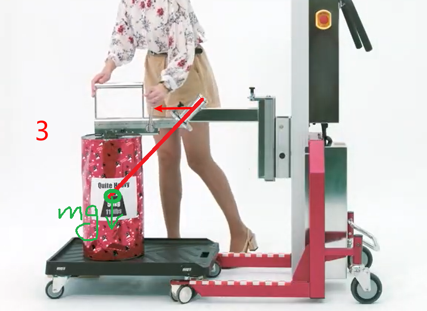

发表于 2022-11-29 20:37:48 | 显示全部楼层
hl90 发表于 2022-11-29 16:46
结构很简单,设计者也很大胆,
如果让我这么设计,我估计不敢;
其中,
重心.png 如果重心在旋转轴上呢?
发表于 2022-11-29 20:46:14 | 显示全部楼层
受不了了 发表于 2022-11-29 13:10
他这应该是凹印机分切机把卷料横过来用,里面有一个锁紧纸芯的机构
靠内胀轴上的6个塑料摩擦头的静摩擦力。
整机的关键就在这个部件吧。

发表于 2022-11-29 22:06:23 | 显示全部楼层
大白小白 发表于 2022-11-29 20:37
如果重心在旋转轴上呢?
看楼主一楼原贴的两张照片,不管卷料水平还是竖直,他的重心都是在物料中心的,是个省力结构,力是省了,把手的位置还是给人感觉难受,我想象模拟了一下,还是难受,不过好处是物料在竖直从静止到运动的瞬间,应该是最受力,他的把手刚好起到作用,而在水平状态时把手可以不用。刚好隐藏起来,这么一想,确实很妙。
发表于 2022-11-29 23:27:43 | 显示全部楼层
hl90 发表于 2022-11-29 22:06
看楼主一楼原贴的两张照片,不管卷料水平还是竖直,他的重心都是在物料中心的,是个省力结构,力是省了, ...
来料直接是水平的,更妙。除非这个料水平不能承压,短时间也不能。

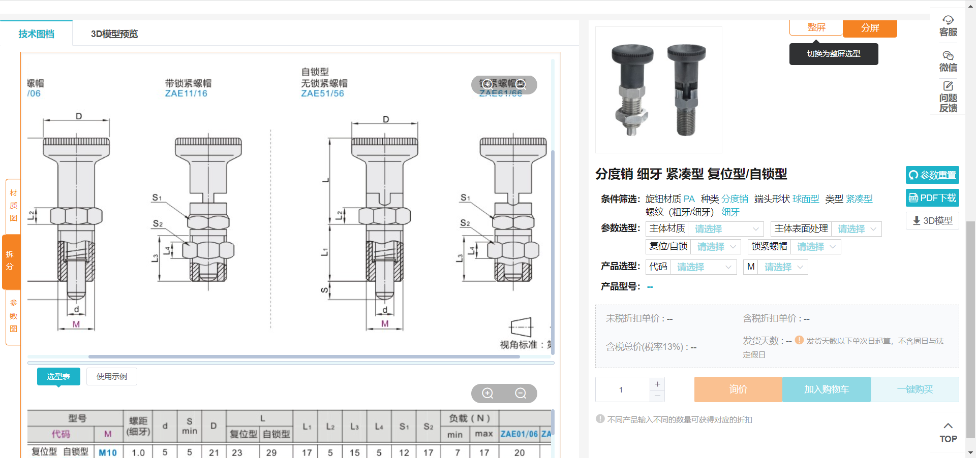

 楼主| 发表于 2022-11-30 08:47:44 | 显示全部楼层
结构很简单,设计者也很大胆,
如果让我这么设计,我估计不敢;
其中,
点赞,设计小车的为台湾一家企业,原视频在youtube上,结构简单也巧妙之处,大家感兴趣可以看下,youtube搜索卷膜搬运即可,因无法输入网址,具体网址见图
