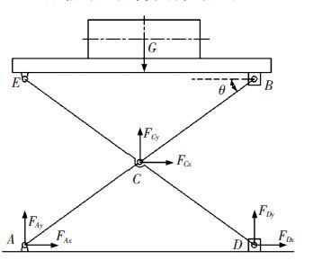

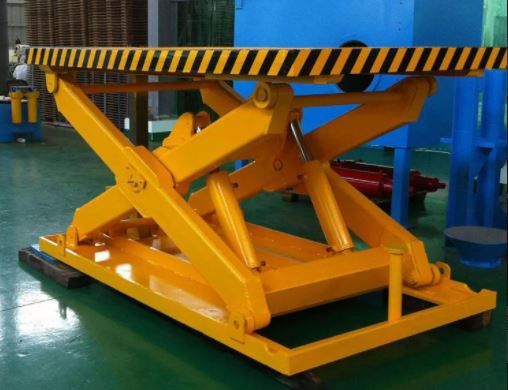

图1为剪叉臂升降平台,在平台上面施加一个载荷后,要去分析其负责升降的剪叉杆
这个剪叉杆,是由两副组成,我提取其中一幅,它有一端铰接在轴承座上A点圆孔,仅是轴向转动,另一端B点圆孔是带着滑块沿着X向平动,同时也可以沿着滑块轴向转动
中间的C点圆孔是一个圆柱销,只是转动,但实际工作时,会沿着XY方向有小幅度的窜动,因为是间隙配合

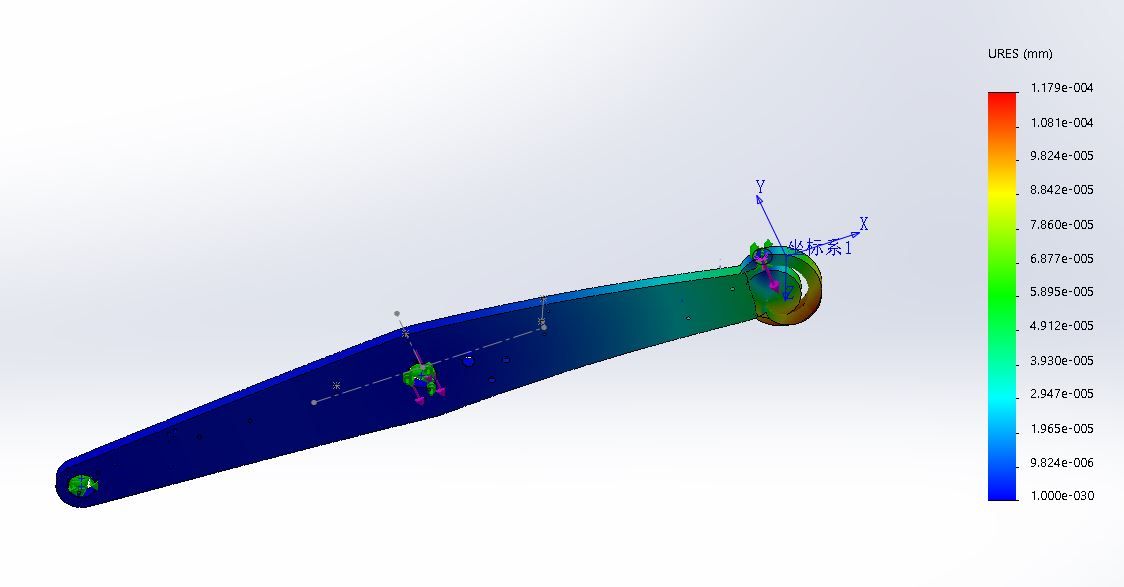

我现在把其中一个剪叉杆单独提取出来,对A点圆孔施加除转动外的其他约束,同理对D点圆孔也是施加除转动与平动外的其他约束,对O点施加除转动外的其他约束
我用SolidWorks软件-远程载荷施加到D点的圆孔里后2000N,之后其变形的样子我感觉非常不合理,
不知我是应该在装配体里分析好,还是单独提取剪叉杆分析?谢谢!

这个变形那里不合理呀,这是10的负4次方,显示是放大了比例的

给D加力干嘛?
另外力的三要素:大小、方向、作用点,你只给了两个(大小、作用点)。
再者,图里有没有O点?我没看到。
实际施力点离C有一段距离的,剪叉臂上的一个点。
相对于克服负载力(向下),
这个点向上的分力相较于液压缸(或其它)的推力的百分比是持续增加的;
也就是说:液压缸的推力会持续减小。
另外,主动杆和从动杆受力情况有所不同。
总而言之,施力点不对,算出来的结果也就不对。

那不是施加约束,那是施加力。
把液压缸排除在系统之外,那么液压缸的推力就是外力,
液压缸推力的向上的分力就是克服负载所需要的力,
这个分力要大于负载加上各种损耗,再打一部分系数。

1.你这个模型有点问题,油缸的力没有算进去。
2.D点的受力2000N我无法判断是否正确。

这个机构
需要懂理论力学  D点的受力不是一个恒定的,是个随角度变化 力的大小也跟着变化的。  应该先计算公式函数求出来
再计算最大载荷 进行零件强度分析
如果需要计算动力学分析 需要整体结构布局摩擦等

A点不动,c点不动,ac段就是死的,这肯定算不对啊,C点绕a点转的时候,他的xy也在发生变化的,要是整个建立的有限元模型,c点的约束应该是两个剪叉杆的中心点钢接,不上其他约束吧
发表于 2022-11-28 10:51:56 | 显示全部楼层
C点的约束时两个剪叉杆的中心点结构约束,不能施加其他的约束,他是既能旋转,也能平移的
