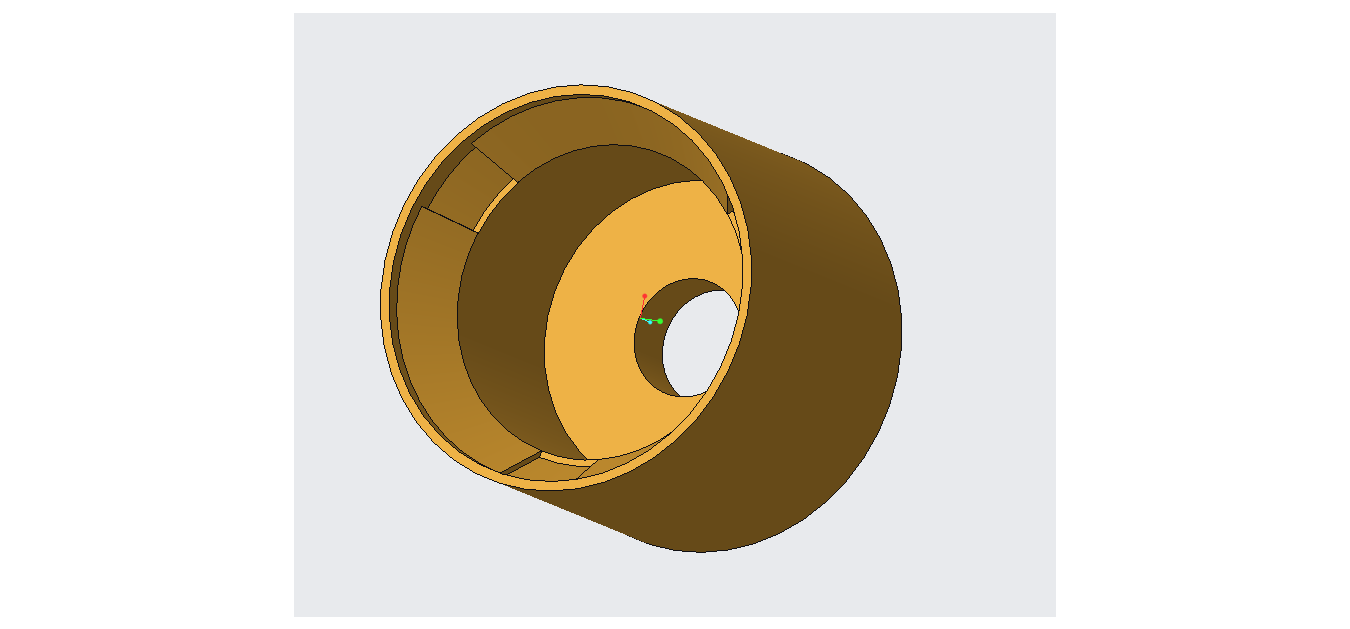

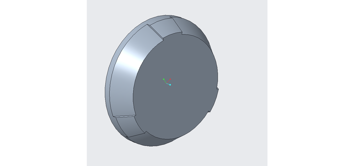

大家好,求助大家碰到个加工问题,附件图1是个旋钮,需要设计制作个扭力板手与之匹配的扭头,带着旋钮一起转动旋紧。 这个旋钮直径是19mm,那个台阶高度为0.3mm不到。 现在我设计成图2套筒的仿形。但是加工费用太高了,一个要1600以上, 求助大家这个有什么其他好的设计或者降低下加工成本,谢谢

有大大能解惑下吗,这个放电加工价格太贵了

这个黄色的件加工不出来吧?

 楼主| 发表于 2022-11-25 10:17:57 | 显示全部楼层
开创新纪元 发表于 2022-11-25 10:14
三处槽直接铣开就行,16元解决。
这个槽铣开?供方回复是放电做
 楼主| 发表于 2022-11-25 10:18:46 | 显示全部楼层
三处槽直接铣开就行,16元解决。
我明白了,谢谢。我改下设计,
发表于 2022-11-25 10:19:38 | 显示全部楼层
只有0.3mm凸起,扭矩应该不大吧,卡口搞成开放式的,直接铣就便宜了。

 楼主| 发表于 2022-11-25 10:28:06 | 显示全部楼层
茅塞顿开,自己知识还是浅薄了,谢谢大家。
发表于 2022-11-25 10:55:07 | 显示全部楼层
口铣大点,那么准怼进去还要费事。
