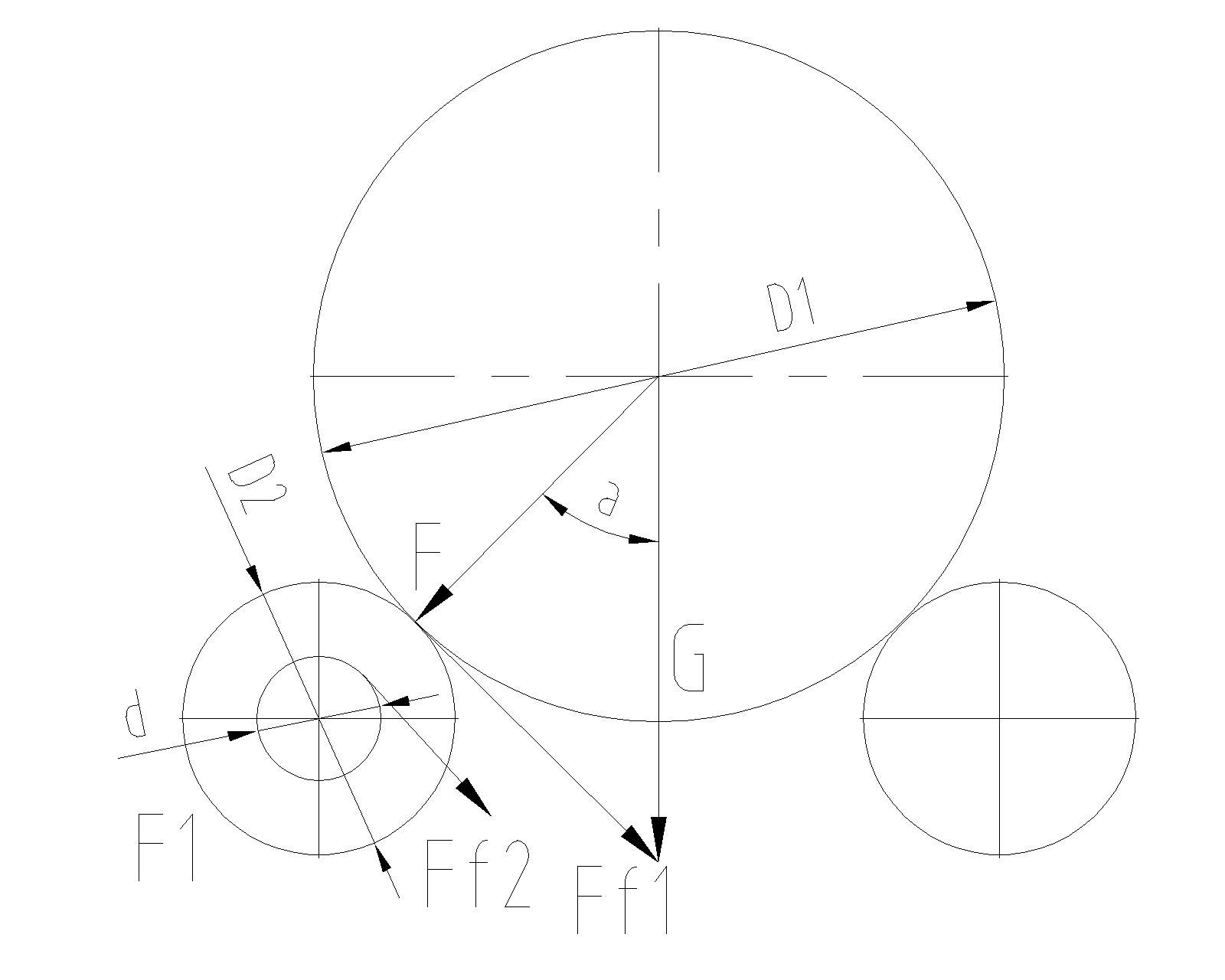

减速机选型,跪求指点。
 楼主| 发表于 2022-11-24 08:54:05 | 显示全部楼层
swjy1956 发表于 2022-11-24 08:47
类似摩擦驱动的滚筛
是的,大轮由四个小轮支撑,四个小轮左右各有一个驱动轮安装减速电机驱动,如图示。
发表于 2022-11-24 14:49:33 | 显示全部楼层
看你的图,四个轮子的总压力,公式写错了
 楼主| 发表于 2022-11-24 15:58:39 | 显示全部楼层
repzk031 发表于 2022-11-24 14:49
看你的图,四个轮子的总压力,公式写错了
一个重力G压在四个轮子上,F是G在小轮子上的力的分量,简化成总的。可以把你的思路分享一下大家探讨
发表于 2022-11-24 16:44:24 | 显示全部楼层
F=G*COSa
参与人数 1威望 +3 收起 理由
浪卷云 + 3 热心助人,专业精湛!
 楼主| 发表于 2022-11-25 09:06:15 | 显示全部楼层
你好,力应该这样分解对吧,感谢

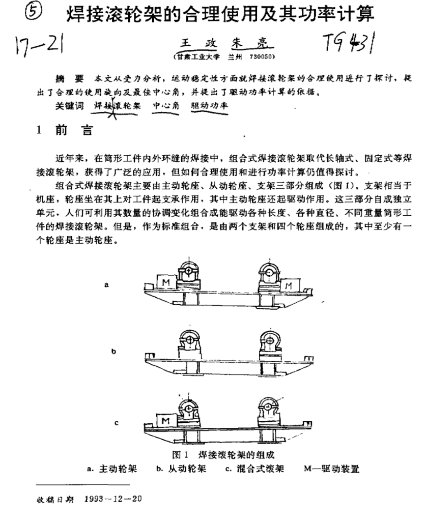

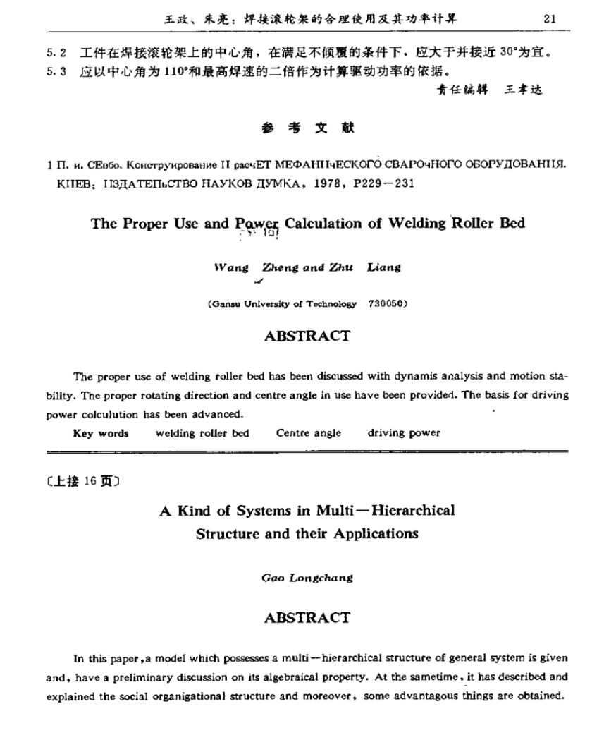

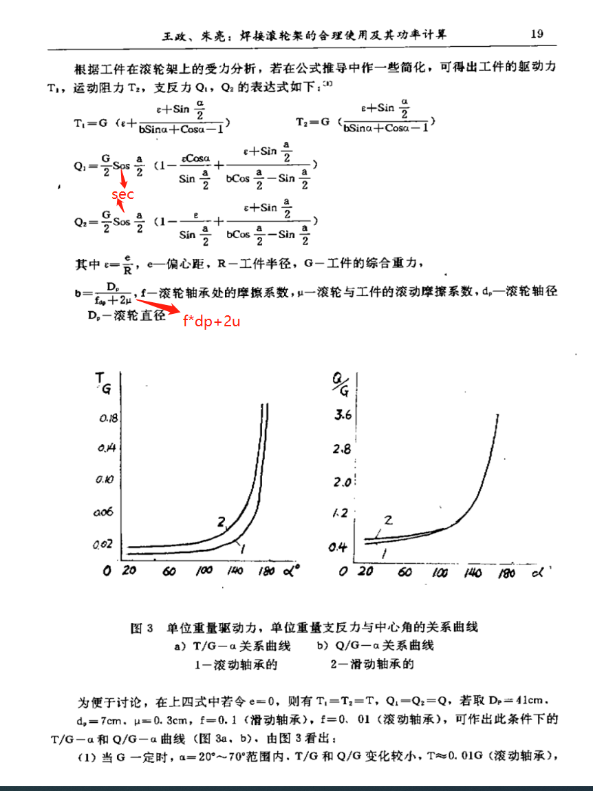

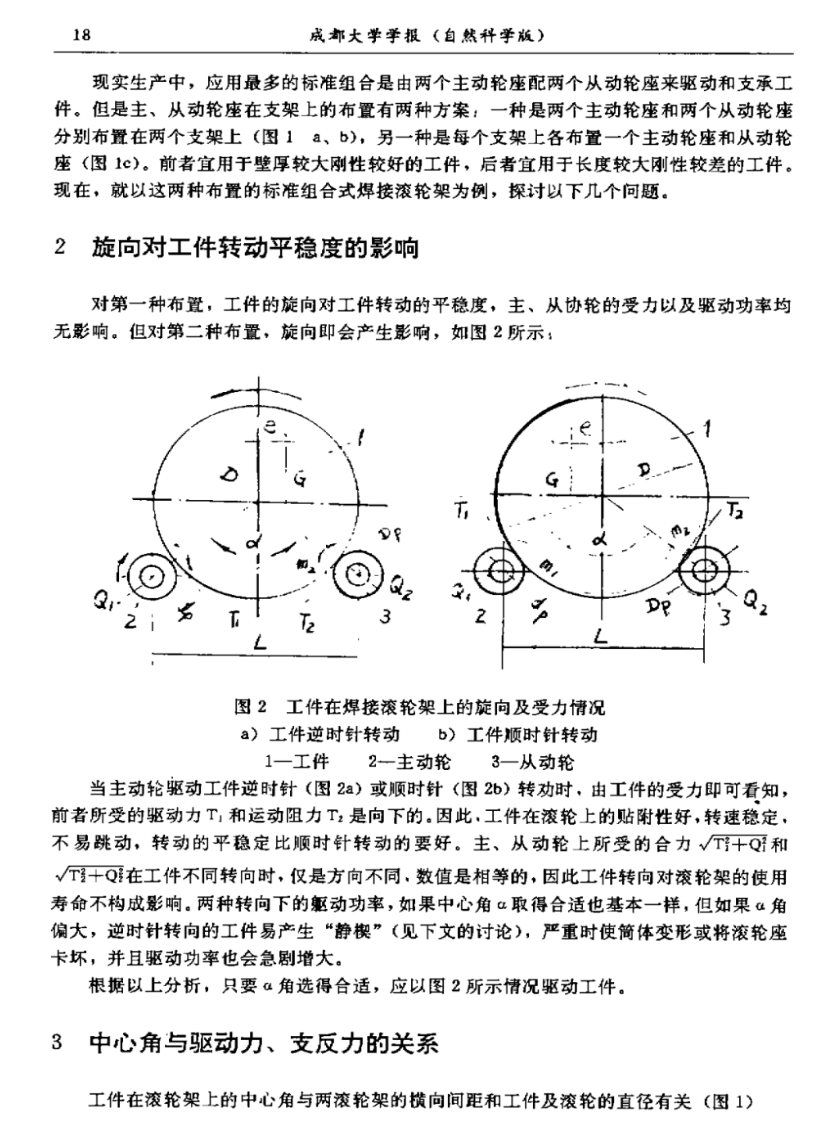

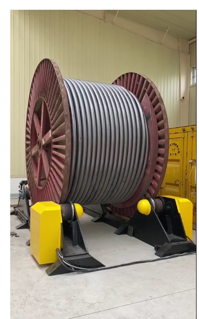

发表于 2022-12-4 17:11:35 | 显示全部楼层
我最近也遇到类似的设计,这个和焊接滚轮架的结构一样。网上找到了一篇这方面计算的期刊,上面有一堆计算公式,但是没有推导过程,看得不是很明白。希望对你有所帮助。
