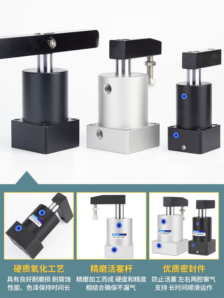

lz说的旋转气缸是指旋转下压气缸吧
smc叫旋转夹紧气缸,还分左右旋那个吧

lz说的旋转气缸是指旋转下压气缸吧
是啊,老兄之前有设计过什么压紧机构吗,截图分享一下啊

你图中的这些都要标件,旋转夹紧左右旋,杠杆式,
你稍微改改下压的压头就可以了。

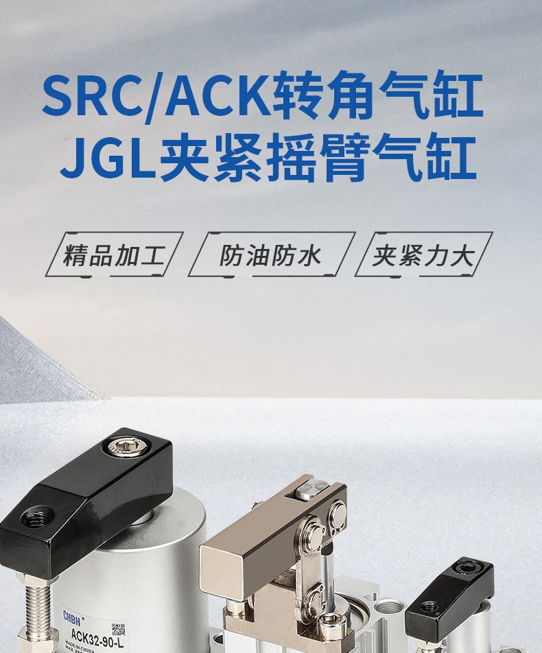

旋转气缸压紧

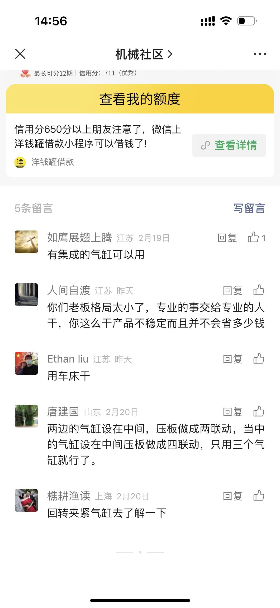

公众号留言选取
