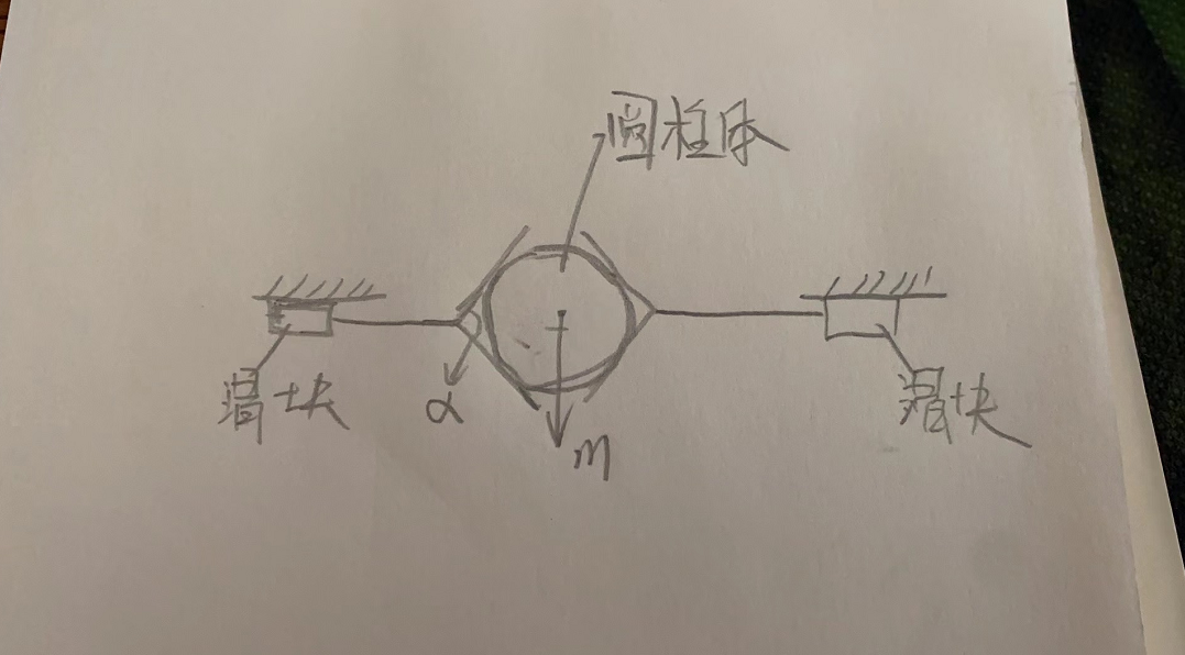

如下图所示,夹爪夹持一个圆柱体,夹爪为V形,两个面的夹角为α,圆柱体质量m,两边结构对称,请问:需要在左右滑块上施加多大的力,才能保证圆柱体不掉落? 1668996362(1).jpg
发表于 2022-11-21 10:31:00 | 显示全部楼层
这玩意还要计算。  我选择 大于10倍重力
 楼主| 发表于 2022-11-21 10:39:35 | 显示全部楼层
我一般取10-20倍,但是产品太重的话可能选型会比较困难,所以就想着算一下,学习一下也好
发表于 2022-11-21 10:50:07 | 显示全部楼层
好像和A角相关的摩擦力了
发表于 2022-11-21 10:50:42 | 显示全部楼层
受力分析下就行了啊,再加点余量
发表于 2022-11-21 11:04:29 | 显示全部楼层
单纯就是mg/2*ctg(a/2),余量自加
发表于 2022-11-21 11:13:13 | 显示全部楼层
不计摩擦力,F最小为0.5*mg*tan(0.5*α)
发表于 2022-11-21 11:27:47 | 显示全部楼层
三角函数反了
好像是,脑中想的,没画图。  发表于 2022-11-21 11:51
 楼主| 发表于 2022-11-21 11:36:42 | 显示全部楼层
兄弟受力分析能画一下不
老弟,静平衡,力三角。你都画得差不多了,再添两笔就成了。  发表于 2022-11-21 11:54
发表于 2022-11-21 11:47:50 | 显示全部楼层
我觉得,你好像不应该考虑多大的夹紧力棒棒不掉,而是多大的力,你那爪子不变形吧。毕竟你那下面的爪子都快成封闭的了,只要你爪子不变形,应该不会掉吧
