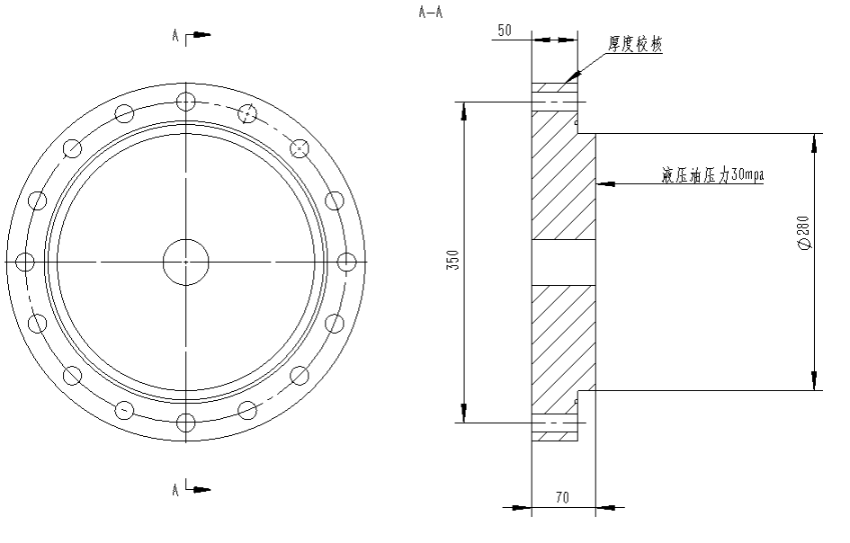

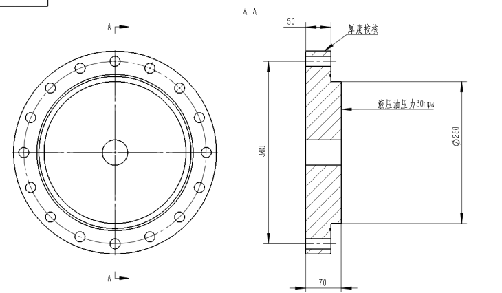

如图示为一个油缸端盖的尺寸和受力图,想和大家讨论一下,端盖厚度一般都是怎么去校核,是按照弯曲强度吗?

应该有计算公式的
发表于 2022-11-19 18:38:47 | 显示全部楼层
我记的手册里液压篇里有配件的校核,缸筒之类都有
发表于 2022-11-20 01:26:20 | 显示全部楼层
工程基本80%都是弯曲。。15可能是扭转例如轴比较多的场合, 纯拉亚的基本不用校核。个人经验

发表于 2022-11-21 09:57:43 | 显示全部楼层
用SW建模,做一下应力分析,如果没有超过材料的许用应力就可以。这是直接找答案,绕过了求解的过程。
