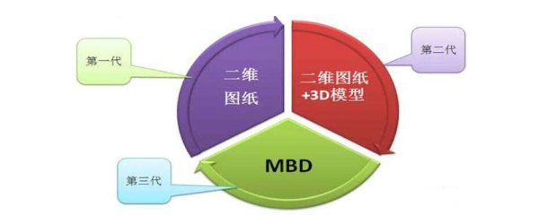

设计者,不要标那么全的尺寸
发表于 2022-11-17 08:14:33 | 显示全部楼层
就是数控机床加工人家也是要看图纸的,要看测量基准加工精度形位公差,多次合作的供应商可以简单标注,但人家要是换了师傅加工出了问题最后还是以图纸为准
发表于 2022-11-17 08:16:09 | 显示全部楼层
3D现场都配台工作站?3D测量尺寸点到点和点到面有时候是不一样的,另外类似垂直、平行尺寸,没有参考面是直接测量不出来的,3D出图相当于对工人说我给你个模型,你照样子干,至于干出来啥样全凭个人发挥
发表于 2022-11-17 08:24:28 | 显示全部楼层
可能是时代进步太快,赶不时代了.......
发表于 2022-11-17 08:36:32 | 显示全部楼层
1、成本问题
2、追责问题
发表于 2022-11-17 08:39:24 | 显示全部楼层
基于模型的尺寸标注
发表于 2022-11-17 08:51:26 | 显示全部楼层
涉及加工的都要有尺寸,重点尺寸有公差和形位公差;
塑件,橡胶类似的,标重点尺寸和公差,其它按照3D;
以上,样品试制阶段,固定尺寸,公差和形位公差,批量生产,保持样品一致第一,图纸第二,说白了,不怕你加工错,就怕你不稳定;
发表于 2022-11-17 08:57:52 | 显示全部楼层
与时俱进来看对于快速打样的产品这么说不算错,大家都方便;但需考虑很多传统机械行业只认2d,现场只有图纸,这样只能依靠自动化机械设备进行加工!
发表于 2022-11-17 09:43:57 | 显示全部楼层
现在越来越多的公司重视保密问题,你这个就行不通了。。
发表于 2022-11-17 09:53:27 | 显示全部楼层
10几年前在美国的时候,那边工程师设计好三维图直接下去加工,三维里面也标注着公差尺寸的,但是后来还是会出一份二维图保存在那里,这叫留底保存。后来我去我们的嗮图室玩,发现我们的嗮图室每次也会先嗮一份完整的保存在那里,每个版本更新都会留一份底图。
发表于 2022-11-17 10:02:21 | 显示全部楼层
只有3D质检很多尺寸都没法给你检测,还有牙孔,通孔那些区分
