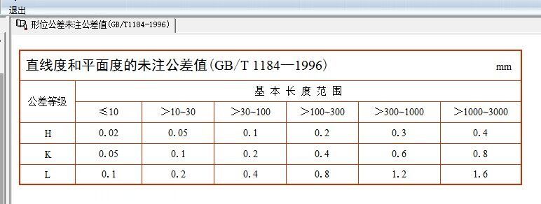

发表于 2022-11-16 13:55:26 | 显示全部楼层
这个问题很明确,看你是对什么公差进行约束;例如第一个例子:20厚,1200x1999的尺寸,如果说发现板子厚度不够,这句话显然是20的线性尺寸公差不合格,所以应该看6-30,±1符合自由公差;如果发现板子弯了,四角在基面上高度不一致,这时候显然为平面度公差,基于整个面所以应为1000-3000;同理第二个例子50x1200的棒子:如果直径尺寸没到 为尺寸公差,30-120;如果圆度或者直线度不到,为形位公差1000-3000
加肥猫devil + 1 问题描述清楚,显得很专业!

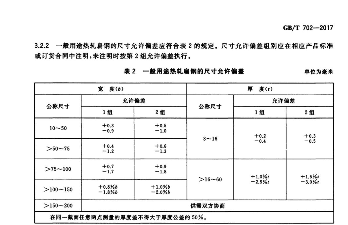

发表于 2022-11-16 13:55:53 | 显示全部楼层
file:///C:/Users/wanghaibo/Desktop/%E5%9C%86%E9%92%A2.jpg
你这个是板材的出厂合格的检验标准。 但楼主的意思用机加的方式,把板加工一次。。。两码事。  发表于 2022-11-16 18:04

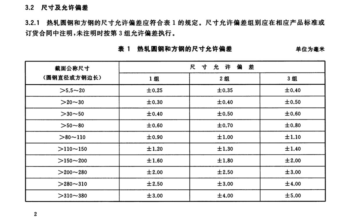

发表于 2022-11-16 13:59:03 | 显示全部楼层
不知道楼主说的基板是什么材质的,如果是热轧钢的话可以参考GB/T702-2017。还有我觉得楼上说的对
 楼主| 发表于 2022-11-16 14:38:49 | 显示全部楼层
人在曹营心在汉 发表于 2022-11-16 13:55
这个问题很明确,看你是对什么公差进行约束;例如第一个例子:20厚,1200x1999的尺寸,如果说发现板子厚度 ...
多谢多谢,这么看来,我是真的被他们坑了,这么多年了他们一直都是这么解释的。我要拿到这个标准回头找他们理论去,刚才有个朋友跟我说了个很直观的例子,他说你要是整一个1mm厚的板子,长度2000,你要按照2000的公差来搞,这个厚度可以搞成负的,皇帝的薄板啊。恍然大悟的感觉
皇帝的薄板,笑出声  发表于 2022-11-16 14:46
 楼主| 发表于 2022-11-16 14:40:10 | 显示全部楼层
我不是买材料,是买成品,我画图一个基板厚度是20,其实也没有2000那么长,只有一米三见方的样子,过来厚度只有19,然后他们告诉我自由公差按照1000-2000一档来看,做到19完全是可以的,我就被忽悠住了
 楼主| 发表于 2022-11-16 14:42:26 | 显示全部楼层
板子厚度查表,6-30我是按照M标准来的自由公差是±0.2。如果不标自由公差标准那按照最粗的标准来±1确实是刚好可以的。

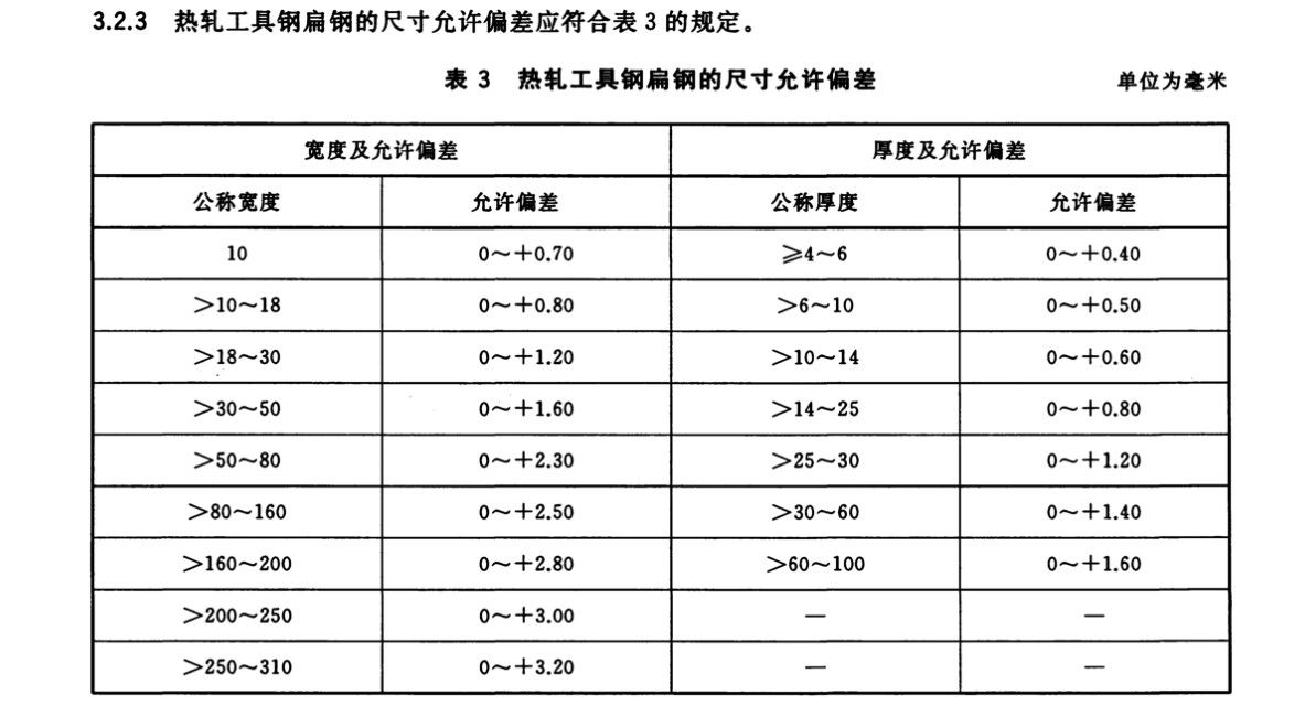

发表于 2022-11-16 15:51:02 | 显示全部楼层
自由公差是设计参考标准,看制造标准,比如热扎板的国标。
