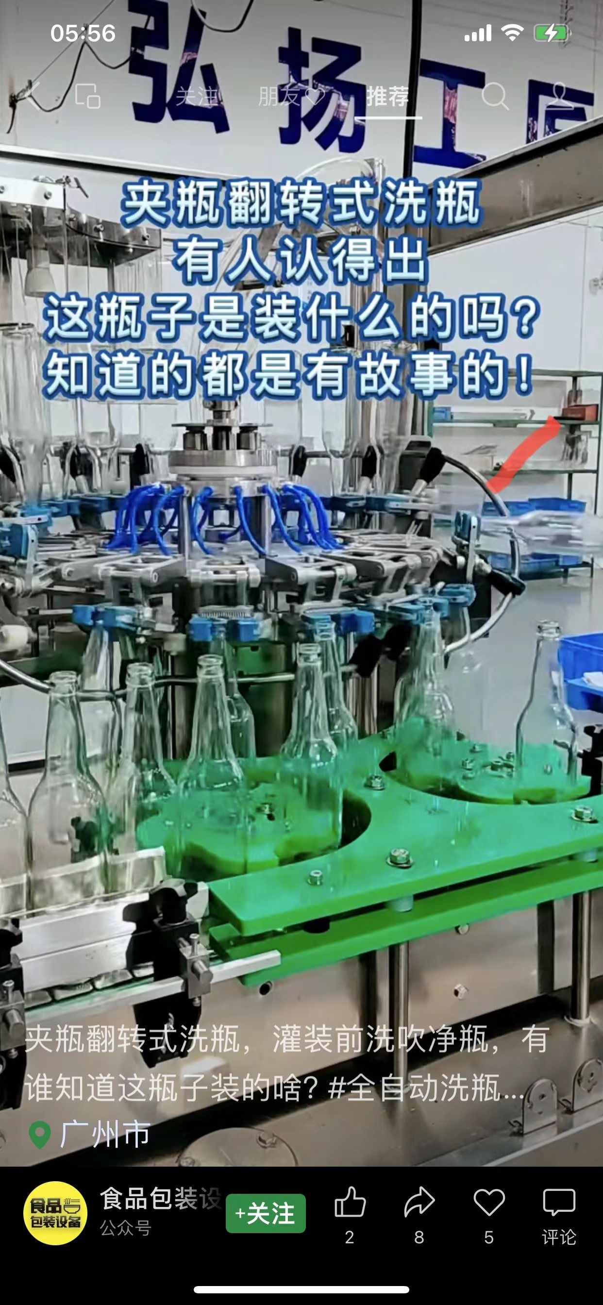

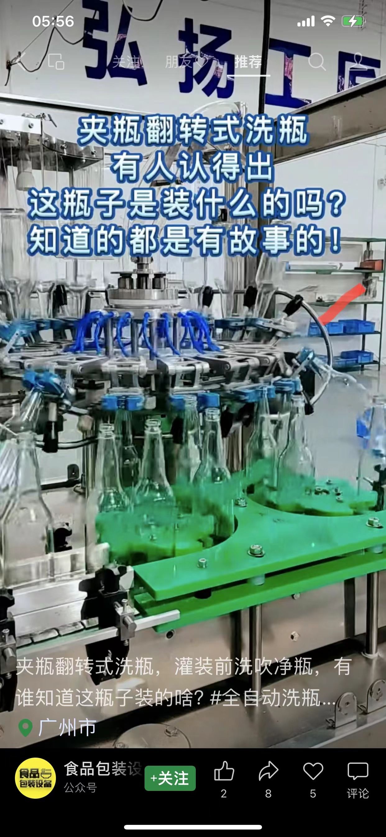

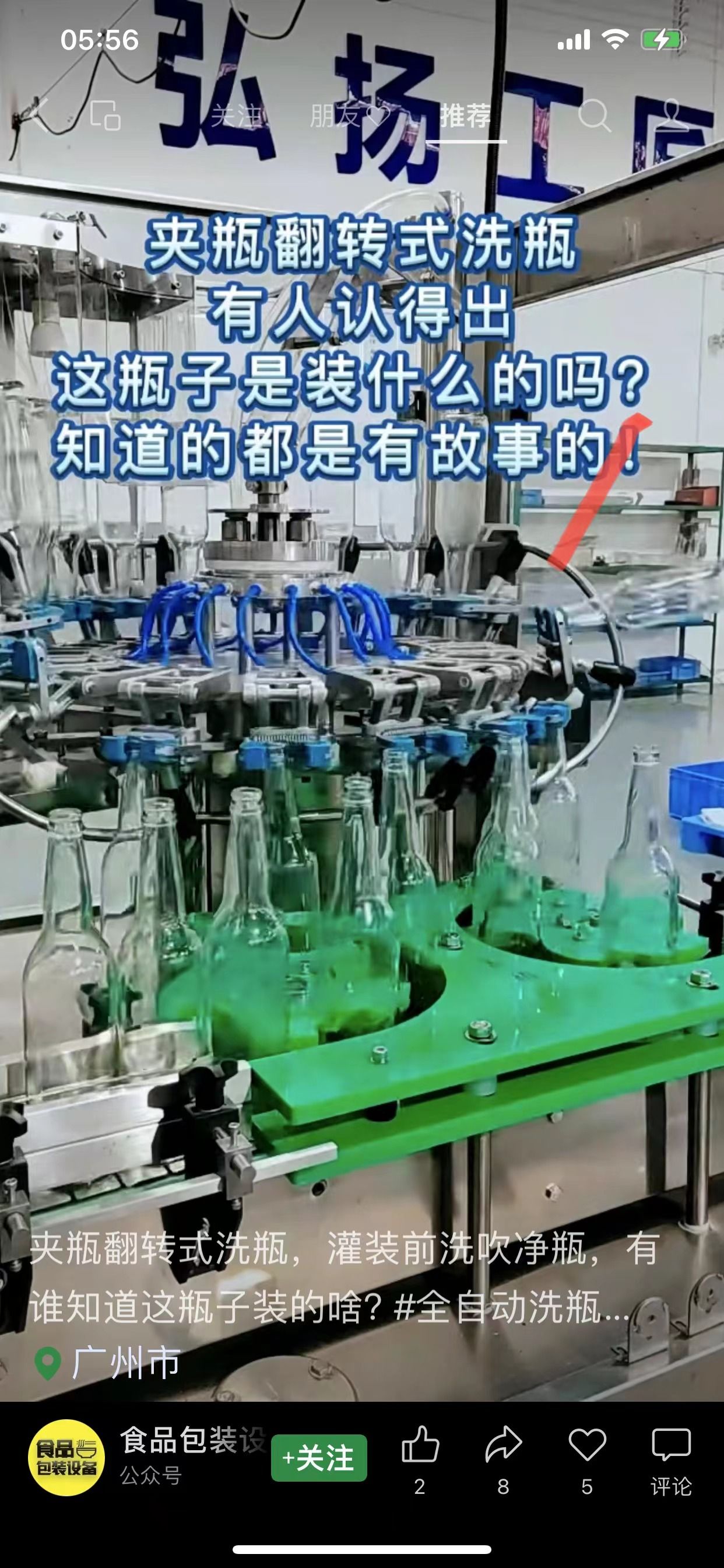

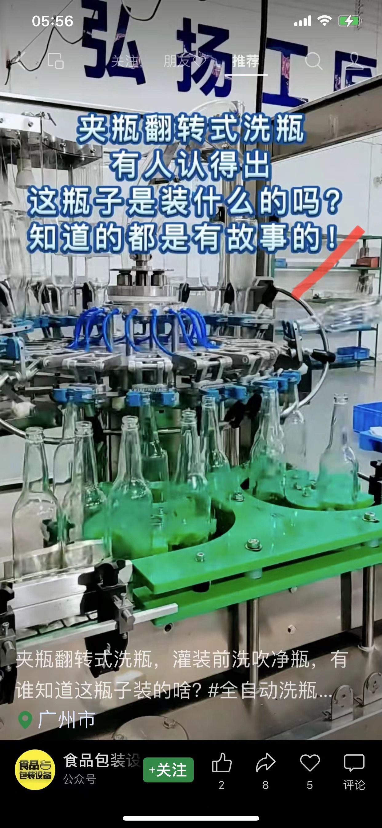

现在做的都是低端设备,省钱第一,所以常常看抖音来获得灵感,发现这个用圆钢弯成这个样子来代替凸轮机构很有创意,发出来看看大家怎么看

这。。凸轮难加工还是这个弯管难加工

你为什么会认为必须得用凸轮设计而不是用别的方式来实现

没神马参考价值,设计手段的一种:功能移植。换个材料披身马甲就出来了。这只是一场游戏一场梦

在食品包装类设备上,类似的机构还是挺多的。比如一些包装膜的成型器,输送料的导引等。比凸轮的优势是省钱,估计成本是凸轮的二十分之一,而且还可以微调。
