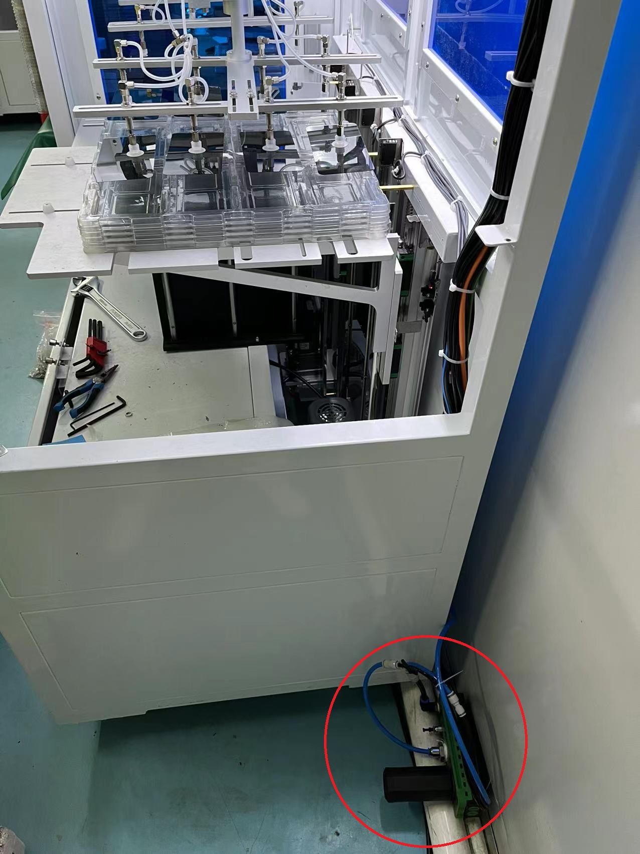

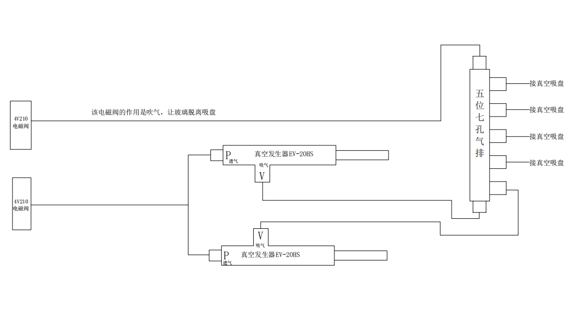

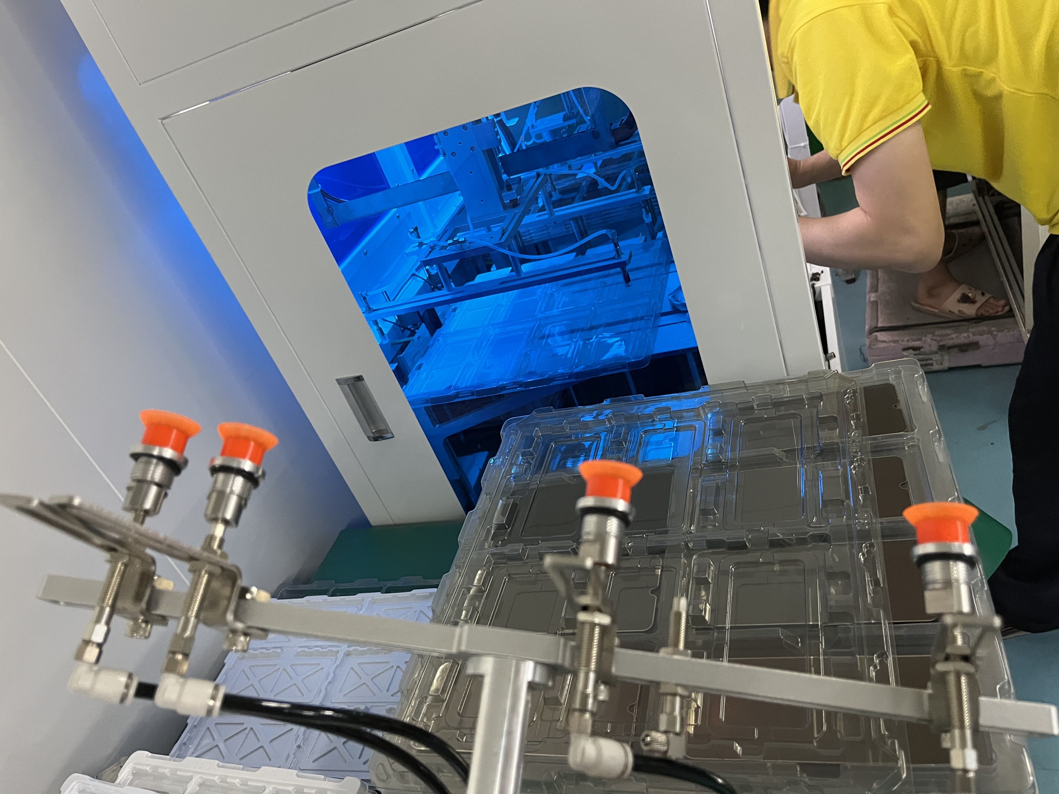

       如图的气路设计,吸盘主要是吸玻璃的,玻璃上有水。但经常吸不稳会掉玻璃。不知这个气路有没需要优化的?
       要不要加个真空负压表或是加真空电磁阀?
发表于 2022-11-16 10:55:40 | 显示全部楼层
负压表不是标配么,不然你怎么知道是压力问题吸不住,还是水的问题吸不住
发表于 2022-11-16 11:08:49 | 显示全部楼层
第一个,加负压表
第二个,加储气罐稳压
第三个,换吸盘型号,搞个吸附面积大的
发表于 2022-11-16 11:32:09 | 显示全部楼层
吸盘吸附力校核过么?
发表于 2022-11-16 11:46:00 | 显示全部楼层
手机屏幕超声波清洁、光学玻璃打磨应用遇到过类似的需求。
屏幕有水时,不适用于集成式真空发生器,要保证真空发生器排气顺畅,即使管路有水,也可以顺畅排出,且真空流量、真空度稳定。PIAB的piClassci就可以保证足够的流量和真空度。
更重要的是,需要选择防滑吸盘。普通的白色或透明硅胶吸盘、黑色的NBR吸盘底部没有防滑抓条,移动时很容易导致真空抓取不稳定。推荐PIAB:
现场抓取屏幕超声波清洁上下料案例如下图:
改装前,屏幕有水,现有白色硅胶吸盘抓取会抛料或明显位移。且真空管路有水,影响真空度。
使用PIAB FCF25P摩擦吸盘,配合PIAB piClassic真空发生器,即使整屏幕都是水,依旧抓取稳定。
