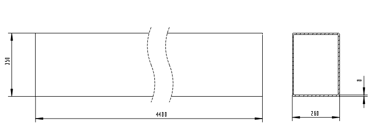

在设计一个水箱时,个人觉得在满足使用的情况下,板厚应尽可能小,节约资源,降低成本。那么问题是怎么去计算它的板厚和变形量,还有变形量多少可以接受,我们应当把它简化成什么样的力学模型呢?水箱放在水下10米,理论上水压为0.1map,和大气压差不多。
file:///C:/Users/NINGMEI/AppData/Local/Temp/ksohtml4860/wps1.jpg
 楼主| 发表于 2022-11-14 10:38:57 | 显示全部楼层
水箱尺寸

发表于 2022-11-14 11:41:34 | 显示全部楼层
你这是放在水里,是考虑空箱被水压扁了吧
发表于 2022-11-14 11:45:22 | 显示全部楼层
你这是水箱么,你这是潜艇。,为啥不做成圆的,放在水里的,还要考虑圆桶的屈曲问题
 楼主| 发表于 2022-11-14 13:10:50 | 显示全部楼层
sgxap666 发表于 2022-11-14 11:41
你这是放在水里,是考虑空箱被水压扁了吧
是的
我也是Sw跑的60+  发表于 2022-11-14 16:07
楼上的强,你怎么得到的70MPA,我刚刚软件跑了一下,60,你理论算的70??强!  发表于 2022-11-14 15:57
8毫米厚没啥事,70MPA左右。Q235扛的住。  发表于 2022-11-14 13:54
 楼主| 发表于 2022-11-14 13:12:51 | 显示全部楼层
差不多的意思,客户要求做成这样的

发表于 2022-11-14 13:40:28 | 显示全部楼层
机械学徒工2 发表于 2022-11-14 13:12
差不多的意思,客户要求做成这样的
这个算的好像不对,删除了,后面重新给你算了一下,8感觉还是挺靠谱的,但是算的对不对就不知道了。
