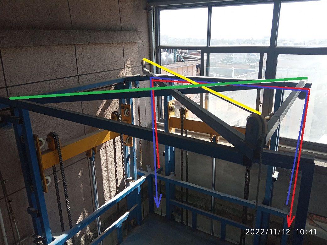

发表于 2022-11-15 21:40:13 | 显示全部楼层
钢丝绳用法.jpg 初看没啥,和某社友讨论钢丝绳,发现这里有点懵了。
1)有黄色对角线,这很好理解,为何没绿色对角线?
2)看靠窗的2组定滑轮的钢丝绳角度,似乎是红色和蓝色这样的接法,一个轮子套两组钢丝绳?
3)6楼高,图片中的钢丝绳都是平衡用的,没有用来提升的?这么大的行程完全靠油缸+链条?
用钢丝绳+油缸链条共同提升的液压货梯似乎也是有的。
老哥怎么看?
29楼蓝色货梯,是常规的双油缸对面布置,安装了4角4组平衡用的钢丝绳。地面有4个定滑轮(地轮)。  发表于 2022-11-16 12:00
所以我请wryp拍一拍地面有几个定滑轮。  发表于 2022-11-16 11:59
没有绿色钢丝绳可能和油缸的布置有关(90度分布,而不是相对),一般相对的或者只有一个油缸的,会布置在与油缸垂直的两条边上吧(见过实物)  发表于 2022-11-16 11:55
6层楼高。。。差不多油缸要6米长,似乎两倍行程(动滑轮)是固定的  发表于 2022-11-16 11:50
发表于 2022-11-16 07:49:26 | 显示全部楼层
1)有黄色对角线,这很好理解,为何没绿色对角线 ...
我只是用户,对这个不懂。
1,你画线的这个是一层楼升降的。6层楼升降的有你说的方向的钢丝绳。
2,一个角只有一个滑轮。
3、升力只靠液压缸。六层那个使用频繁,换过钢丝绳,换钢丝绳时请教过人家,说钢丝绳仅仅为了升降时,四角平行,不会出现抖动和爬行。
发表于 2022-11-16 08:06:21 | 显示全部楼层
大白小白 发表于 2022-11-15 18:54
你这不是单独4个立柱管材能解决的。
求指点一二http://www.cmiw.cn/thread-1049660-1-1.html

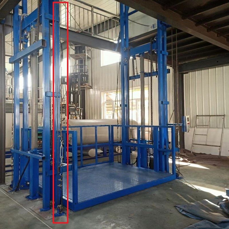

发表于 2022-11-16 11:05:52 | 显示全部楼层
wryp 发表于 2022-11-16 07:49
我只是用户,对这个不懂。
兼答@2011ayoon  这里讨论钢丝绳的用法。
动力源只能是油缸。钢丝绳起到提升的作用,仅仅是增大行程,节省了油缸行程,但油缸缸径要相应增大。
1)如果是平衡作用,下图红框中的闭环钢丝绳,4角4组就可以搞定了。为何要对角线?我以为对角线只需要2组,节约了2组。换言之,钢丝绳做平衡,有两种容易想到的方案:A,4角4组;B,对角线2组;个人觉得方案B更省。
所以回头去看@wryp 发的图片,发现只有一条对角线,那么这里肯定有疑问,所以发帖讨论。
2)本图是某宝上搜索看到的。这个图片中,我个人觉得,钢丝绳有的做平衡,有的做提升。
@2011ayoon 朋友觉得如何?
